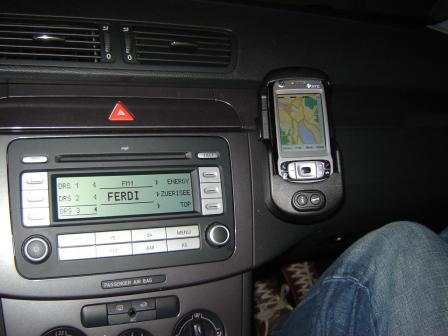

Gestern abend habe ich ein kleines Projekt fertig gebracht
Bei VW gibt es keine VW-Handyschale für HTC Handys. Ich habe ein HTC Tytn II (Kaiser)
Ich wollte ihn im Auto richtig montieren so dass es kein Kabelsalat gibt, schön aussieht, und die externe Antenne verwendet.
Mein 2008 VW Passat hat die nötige FSE Low Einrichtung, aber dieser Anleitung gilt auch für ältere VWs und FSE High.
VW und Bury sagen dass die Bury Take&Talk Schalen nicht zu VW passen..aber du kannst es trotzdem. Und alles funktioniert!
Du brauchst ...
eine passenden Bury Take&Talk Handyschale für dein Handy
eine VW Handyschale als Eletronik-Innerei spender
Tory Schraubenzieher, Lötkolben, und feine Werkzeuge
Wir bauen aus den 2 Schalen eine Schale mit VW Elektronik und Bury Gehäuse.
Vorgehen:
Bury Schale mit einem Dremmel fräsen, bis es physikalisch in VW Basis-Halter passt. Nur wenig muss ausgefräst werden, wann du die zwei Schlen vergleichst siehst du es sofort.
Beide Ladeschalen auseinander nehmen
Elektronic von beiden ausbauen (Antennakabel lötstellen merken!)
Info & Service Knopf samt Kabel von VW ausbauen und ins Bury montieren (Blindkappe in Bury ausklicken, VW Taste einklicken)
Haupt Platine von VW ausbauen und ins Bury moniteren (gleiche Bauweise / Grösse)
Bury Stecker-Platine mit VW verkabeln. Wo nötig Bury Stecker-Platine modifizieren, so dass der Handy nicht auf Audio-Out umschaltet. Ich habe hier auch das bestehendes Kabel verwendet, und die Ino und Service Tasten Stecker auch auf dem Bury Handy-Stecker Platine montiert und mit dem gleichen Stecker Platine Kabel verkabelt.
Hier kannst du entschieden, ob du Audio-Out verkabeln willst
Da bei den neuen Passats wird Microphone und Audio über Bluetooth gekoppelt, muss die Schale muss nur Lade-Strom zum Handy liefern, und klar auch die Antenna Anbindung.
Du brauchts aber auch die Info und Service Tasten um die BT-Koppelung zu starten zu können.
Die anderen Funktionen in der Bury Schale brauchts du nicht - aber bei mir wäre eine Möglichkeit das Handy Audio-Out zum Stereoanlage Aux-In zu verkabeln.
Bei meinem Spender (Nokia 6110 Schale) braucht ein Nokia 5V als Ladespannung. Der HTC hat ein USB Port, also braucht auch 5V. Ich konnte es einfach direkt verkabeln, ohne Spannungswandler.
Und alles klappt! Die Buttons funkctionieren, sind normal beleuchtet.
Mein Handy lädt.
Und die externe Antenne auf dem Autodach wird verwendet
Du brauchst ...
Vorgehen:
Mein Handy lädt.
