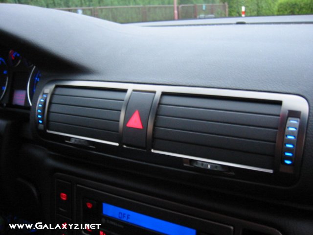

Wie wär's denn damit?
Wenn du einmal alles ausbaust, kannst du doch gleich was ordentliches einbauen.
Details siehe hier: http://www.galaxy21.net/passat/guides/superbausstroemer/index.htm oder hier
http://www.meinpassat.de/forum/t1377.html

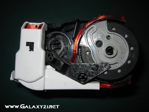

Das rot wird durch eine rote Plaste erzeigt, die von der Glühlampe hinten bis vorn zu den Symbolen geht.
Die korrekte Teilenummer wäre 3B0 819 728 D 2AQ. Ich kann allerdungs auch keine anderen finden. Es gibt nur die. Komisch, dass die bei dir nicht beleuchtet sind.

Das ist eigenartig, den beim Freundlichen gibt es nur einen Typ Ausströmer. Wenn du also einen kaputt machst (oder wer auch immer) gibt es nur Beleuchtete als Ersatz.
So sehen die Teile aus:

war gestern beim freundlichen. Es ist wohl in der Tat so, wie Du schon geschrieben hast: Als Ersatzteil gibt es nur die Ausströmer inkl. der roten (oder grünen) Lichtleitplaste. Die ET-Nr. ist aber dennoch die gleiche. Das AQ steht dabei aber nur für die Farbe des Ausströmers (hier: schwarz). Alternativ gibts noch ET für Platin.
Die ET-Unterlagen für MJ 2003 und MJ 2004 decken sich exakt mit den Angaben, dier hier zu finden sind:
http://www.passatplus.de/umbauteile/ausstroemer/ausstroemer.htm
Ist schwer nachvollziehbar, dass VW da so´n Aufwand treibt und die Ausströmer mal mit (= Highline) und mal ohne Lichtleitplaste einbaut. Das erhöht doch nur den logitischen Aufwand.
Fazit....ich brauche wirklich komplett neue Ausströmer.... :-(
