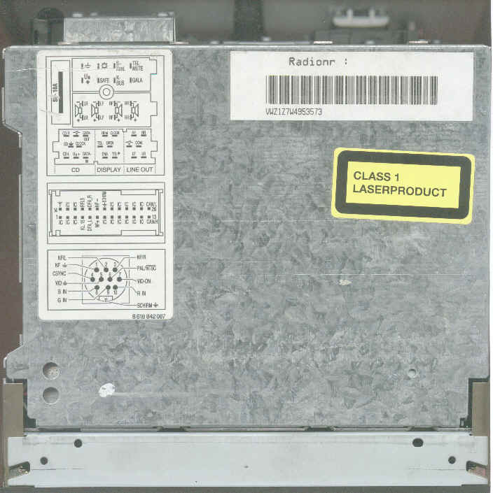

ich wollte gerade meine FSE an meinen Navi aschliessen und musste folgende Probleme feststellen:
Welche Steckerbelgung ( Pin ) hat das Tel Mute ?
(lt Belegungsliste könnte es von der Mehrfachsteckverbindung3 die Klemme 2 sein . Liege ich da richtig ?)
Ausserdem hab ich folgende Steckverbindungen nicht im Haus.
Pinstecker für 26 Pol Steckverbindung ( um Fahranweisung NF- und NF+ anzuschliessen)
sowie einen Pinstecker für die Mehrfachsteckverbindung3.
hat jemand die VW Nummern ?
Wäre prima wenn mir heute noch jemand die Infos geben könnte damit ich weiter machen kann.
Gruss Alex
  • Anschluss FSE - Navi Beitrag #2
Baumi
4.485
die Daten sind doch auf dem Aufkleber des Navis aufgedruckt...
Schau mal hier:
Tel Mute ist mit TEL MUTE gekennzeichnet und die LS Anschlüsse für die FSE heißen TEL und TEL+
