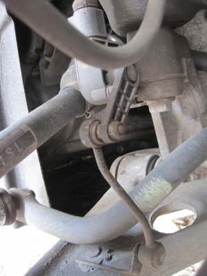

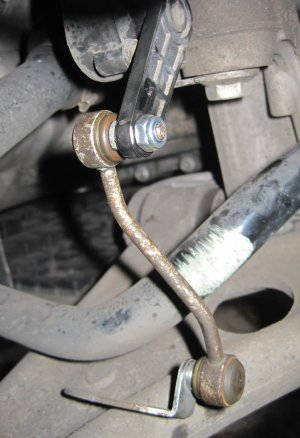

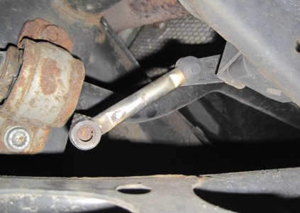

Ich habe mich am WE mal drangemacht den Fehler zu suchen.
Vorne das Rad abmontieren und man kommt wirklich sehr gut dran. Das Kugelgelenk war einfach festgerostet. Die Kugelköpfe habe ich abgeschmirgelt und danach ordentlich MoS2-Fett in die Gummiaufnahmen hineingedrückt. Zum Zusammenbau braucht es eine aber eine Schraubzwinge oder ähnliches. Eine neue selbstsichernde Mutter für den eingesteckten Kugelkopf verwenden und fertig.
Hinten ist das allerdings kein Spaß. Das Rad muß nicht raus, aber der Wagen sollte so hoch wie es vertretbar ist aufgebockt sein. Das Gestänge war durch den Rost am unteren Kugelkopf einfach herausgesprungen und hing nur noch so herum. Hier war´s dann die selbe Arbeit wie vorne, aber schmal sollte man sein...oder man bräuchte eine Hebebühne in der Garage :D
Danach funktionierte die Auto-Leuchtweitenregulierung wieder. Die Scheinwerfer waren durch das nachjustieren von Hand allerdings etwas zu niedrig eingestellt, was ich eben wieder korrigieren mußte. Aber es geht wieder und ich habe über zweihundert Euronen gespart. :thumbsup:

Nochmal Danke @Schorni und pmboma für den Hinweis, dass man das auf jeden Fall auch selbst machen kann. :thumbsup:
Hier noch ein paar Foto´s von meiner "Baustelle"...vielleicht hilft das weiter.
Man sieht schön den Rost an den Kugelköpfen, besonders üppig an der Hinterachse. Eigentlich ein Hammer, dass mich der Händler mit dem herumbaumelnden Senorstängelchen vom Hof fahren ließ! X(
