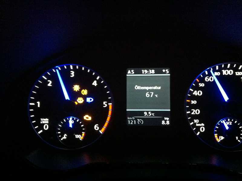

hab an dem teil jetzt öltemp und öldruck.
Hab ich auch 8)
Aber einfacher *gg*
Hammer ist aber das löööööööööööööööööööööl :lach: :lach: :tongue: :tongue:
