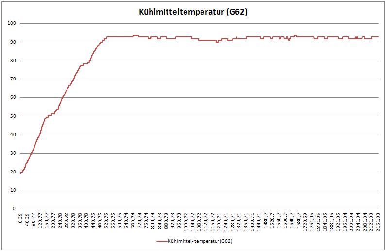

Hallo zusammen,
der Passat meiner Eltern scheint nicht richtig auf Temperatur zukommen.
Ich würde auf defektes Thermostat tippen.
Laut VW beginnt die Öffnungstemperatur bei 87 °C. Die werden ja bei weitem nicht erreicht.
Als ich nach der Testfahrt wieder zu hause war, war der untere Wasserschlauch vom Kühler zunächst deutlich kühler als der obere.
Wurde nach kurzer Zeit dann aber spürbar wärmer. Die ausgelesene Kühlwassertemperatur lag da bei 75 °C.
Wäre dann ja ein weiteres Indiz für ein defektes Thermostat, oder was meint ihr?

Jo sieht so aus, kanst ja mal kurz tauschen.

Thermostat ist gewechselt und es liegen wieder 90 °C an :top:
Der Austausch ist ja echt ein Kinderspiel. Kein Vergleich zum Passat B3/B4.
Da muss man erst noch die Servopumpe wegbauen.
Dafür lässt sich aber der Unterfahrschutz beim alten Passat leichter wieder montieren :D
