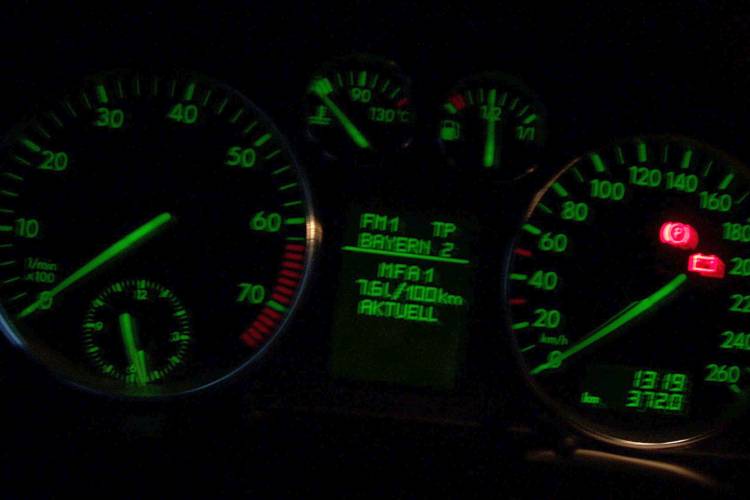

Ich wollte mich jetzt mal an die Verlegung der Kabel machen für offene Heckklappe, Gurtwarnfunktion und das mir die Radiosender in der großen MFA angezeigt werden. leider sind mir da mehrer Probleme aufgefallen.
Die meißten der Pins sind nähmlich schon belegt, also am roten Stecker des Tachos Pin 12, 13 und 15 für die Anzeige der Radiosender. Dann noch Pin 15 am 23 fachen Stecker des KSG für die Heckklappe offen. Warum sind die bei mir schon besetzt? Für was könnten diese Pins noch da sein? Könnte ich sie vllt einfach abgreifen? Bitte helft mir schnell, wäre euch sehr dankbar. Achja es handelt sich um einen 3b Variant, Baujahr 12/97 mit großer MFA und Ur-Navi.

die belegung am tacho ist doch richtig (roter stecker ) diese leitungen müßen zum radio gehen !
und es muß auch umcodiert werden tacho /radio damit es auch angezeigt wird

Wenn du das Urnavi hast, müsste er dann nicht eigentlich serienmäßig die Radiosender anzeigen? Oder hast du von Gamma 4 auf 5 aufgerüstet?

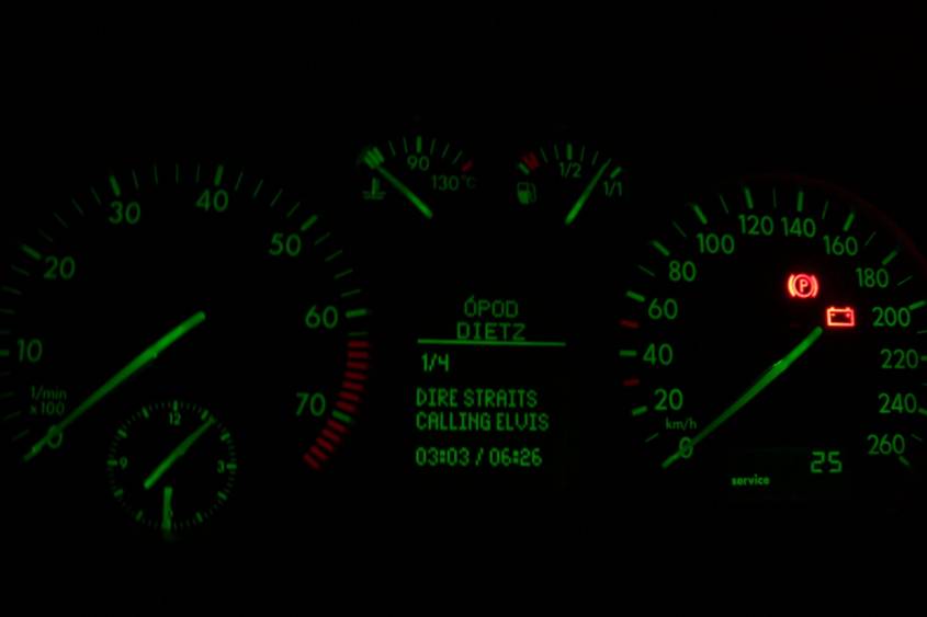

Beim Gamma IV, das es ggf. zum Urnavi gab, gab es keine Anzeige am Zweitdisplay. Das geht nur mit Gamma V oder z.B. dem Rhapsody.
Damit geht es allerdings auch am alten Tacho, das habe ich auch so.
Die Kombination mit dem Urnavi war ab Werk nie vorgesehen, das spätere Gamma V war stets alternativ zum damaligen Navi verbaut.
Die Frage ist, wie (ob) sich das mit dem Ur-navi kombinieren läßt, das 3LB Signal müßte irgendwie mit dem vom Navi kombiniert werden, damit kenne ich mich aber leider auch nicht aus.
Wenn Du das Kabel vom Navi zum Tacho testweise auf's Radio steckst, vermute ich, daß Du die Sender im Tacho hast, aber leider nicht mehr Dein Navi. Du brauchst auf jeden Fall ein Kabel zum Tacho, Wlan gibts da nicht.
Ich vermute mal, wenn Du ein Kabel, wie es sie bei Ebay für's Radio gibt nimmst und die 3 Kabel mit denen vom Navi verbindest, geht es, so lange jeweils nur eines der beiden Geräte in Betrieb ist, was passiert, wenn beide an sind, weiß zumindest ich nicht (Weißer Rauch?)

Dummerweise kommt das Signal über die selben 3 Leitungen herein.
Prinzipiell kann man da schon 2 Signale kombinieren, mit meinem Dietz-Ipod-Adapter geht es ja auch (Wenn das Dreckding mal funktioniert).
Ich habe aber leider auch auch keine Ahnung, welcher Aufwand an Schaltung dahintersteckt.
