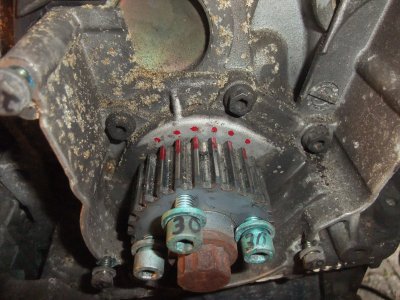

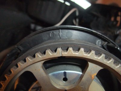

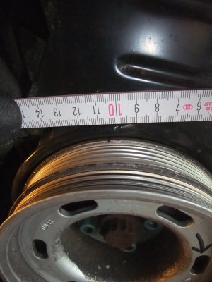

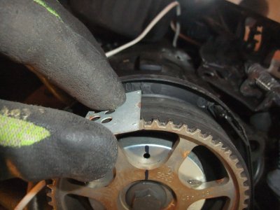

Habe heute alle Teile demontiert und dabei festgestellt, das die vorhandene (!) OT-Stellung ungenau ist. Es geht um eine Abweichung von ca. 5 bis 6 mm, auf den hier hochgeladenen Bildern sieht man die Differenz deutlich.
Bild 1 + 2:
OT-Stellung oben an der Nockenwelle. Übereinstimmung der Positionsmarkierung (Kerbe) des Riemenrad mit dem Pfeil hinten im Hintergrund am Blech.
Bild 3 + 4:
Stellung unten am Schwingungsdämpfer der Kurbelwelle. Position ist nicht parallel sondern mit einer Ungenauigkeit von ca. 5 bis 6mm. Das entspricht ungefähr eine halbe Zahnbreite des Zahnriemen, eben keine ganze und das ist das Problem !?

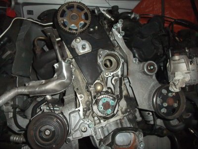

Bild 5:
Habe die Stellung des Zahnkranz der Kurbelwelle mit Fingernagellack makiert damit ich bei versehentlichem verstellen die genaue Position wiederfinde.

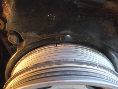

Bild 6:
Zustand Motor
Meine Frage:
Ist die Differenz noch innerhalb der Toleranz und kann vernachlässigt werden ?
Andreas
