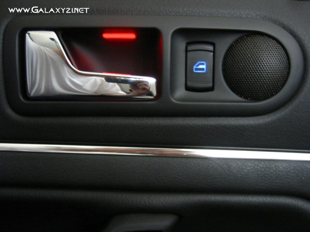

[QUOTE="EDE97, post: 32444, member: 1599"] Danke! So, jetzt ist es drin und funktioniert sogar! Fahrertür Spiegelverstellung: Braun ist Masse und grau-blau Plus. Dachte schon ich bekomm nen Anfall! :twisted: Da die Fensterheberkonsole nicht angeschlossen war, hatte ich keinen Saft auf diesen Adern, den ich messen konnte. Scheint irgendwie durchgeschleift zu sein. Tja, reingefallen.... :roll: [/QUOTE]
