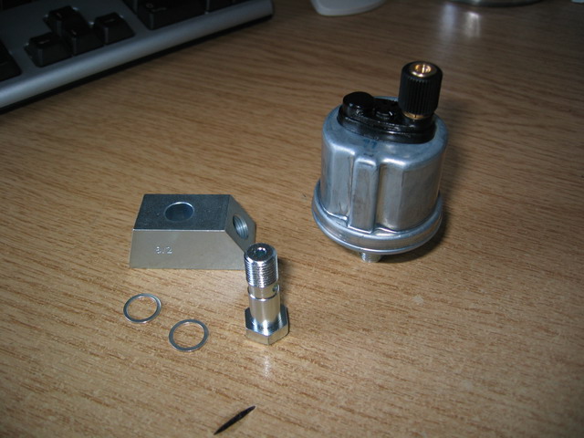

Wo Öldruckgeber einbauen ?
[QUOTE="Highlander, post: 197709, member: 5575"] Beim 90/110PS sollte am Zylinderkopf eine möglichkeit zum Einbau eines Öldruckgeber da sein. Dort kann man auch mit einem Manometer den Öldruck meesn, daher sollte eine Nachrüstung ohne weiteres klappen. Es ist dort ein Blindstopfen verbaut möchte ich meinen. Auf dem Nachfolgenden Bild schwer zu erkennen, aber beim näheren Betrachten des Kopfes (am eigenen Fahrzeug) sollt er zu finden sein. Auf Bild wäre der Punkt unterhalb des Einstelllieales. Dort ist noch Platz nach hinten raus und es kann klappen :wink: [img]http://mitglied.lycos.de/vwpassatfahrer/V23-0202.png[/img] [/QUOTE]
