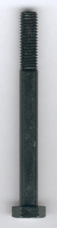

[QUOTE="chrisracer, post: 314415, member: 69"] ich habe auch von sehr oft bei passats fahrwerke oder federn getauscht! früher bei meinem 3b und jetzt bei meinem 3bg ! rekordzeit komplett mit hebebühne und schlagschrauber sind 43 min inkl räder rauf-runter ! also ich mache vorne pro seite immer nur 3 schrauben auf 2 oben im Motorraum mit Schlüsselweite 13 und eine unten wo das federbein angeschraubt ist ! hinten ist es ja noch leichter oben weider pro seite 2 13er und unter die schraube durch den dämpfer man tut sich wesentlich leichter wenn das auto immer achsweise aufgehoben wird (falls man keine hebebühne hat). letzes mal bei mir zuhause ohne schlagschrauber und ohne bühne habe ich auch fast 2,5 stunden gebraucht ! am meisten hat der untere schrauben bei den vorderen federbein gedauert und fieber hatte ich auch ! noch was den schrauben vorne beim federbein unten nach dem ersten ausbau immer umgekehrt reingeben dann geht es das nächste mal leichter also das war mein senf dazu mfg chrisracer [/QUOTE]
