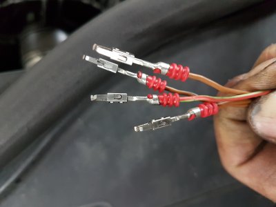

Steckerbelegung G2 / G62 Kühlmitteltemperatugeber
[QUOTE="Alphatier90, post: 806868, member: 44249"] Moin, Also du hast 2x Braun= Masse. Ein Kabel geht zum Kombiinstrument und eins Zum Steuergerät, von den Farbigen, nicht von den Braunen. Rot/Grün, Müsste an den Pin Links unten und Braun-Schwarz an den Rechten unten. und oben rechts und links jeweils die Braunen Kabel, für Masse. Vielleicht kann hier jemand korrigieren falls ich falsch liegen, habe aber im Stromlaufplan geschaut. [/QUOTE]
