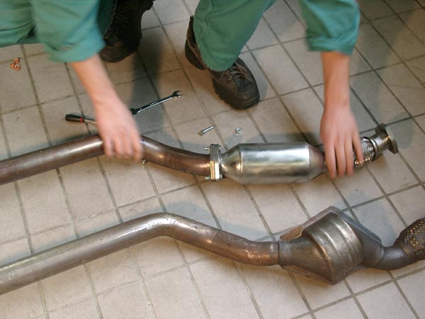

[QUOTE="ChristianN, post: 176041, member: 5458"] So hab heute den Kat getauscht. Ich habe eine bei ATU gekauft. 322 Euro inkl Montagematerial, hatten die sogar auf Lager. Der Kat ist von der Firma Twin Tec, aber nicht der "Umweltkat". Der Einbau ging relativ einfach. Da ja alles etwas eng ist und sich die unteren drei Schrauben nicht lösen ließen habe ich es so gemacht: Luftfilterkasten ganz ausbauen (1 Schraube) das schafft etwas platz. Dann die oberen drei Schrauben lösen, da kommt man noch relativ gut ran. Dann die Rohrschelle die das Zwischenrohr mit dem Mitteltopf verbindet lösen. Danach läßt sich dann der Kat mit dem Zwischenrohr nach oben rausziehen und kann außerhalb auseinandergeschraubt werden. Am idealsten wäre eine Hebebühne, es ging aber auch mit 2 Auffahrrampen, ohne die siehts schlecht aus. Gruß Christian [/QUOTE]
