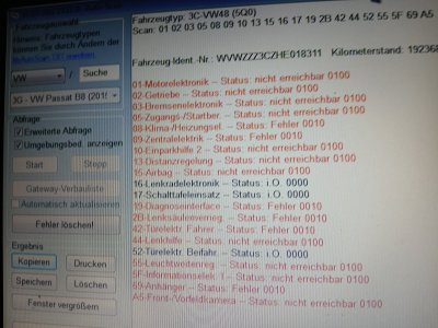

Passat TDI 2.0 B8 2016 DSG 240 PS lässt sich nicht mehr starten
[QUOTE="Schorni, post: 810006, member: 7967"] Kl30 braucht er. Klingt nach Sicherung platt. Also eine von den vermutlich größten. Oder Haupt-Masse irgendwo weg. [/QUOTE]
