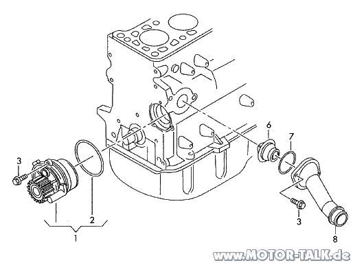

[QUOTE="Matthias, post: 789285, member: 365"] Wie bei allen 4-Zylindern: EInfach den unteren Kühlerschlauch verfolgen. Dort wo er in den Block geht, sitzt das Thermostat. Beim Benziner mit interner Wasserpumpe kommt man von oben her ran. VG Matthias [/QUOTE]
