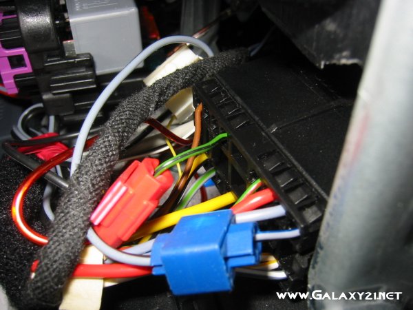

Ich benötige nochmals eure Hilfe:
Ich will in meinem Kombiinstrument die Standlichtanzeige anklemmen. Laut Steckerbelegung von Marc ist es Pin 3 am grünen 32-fach Stecker des Kombi. Soweit so gut, Kabel habe ich in den Stecker eingebaut (man benötigt keine Pins, die stecken in den nicht bestückten Plätzen schon drinne), doch wo klemme ich das Kabel an? Am Lichtschalter vielleicht? Und wenn ja, wo????? :?:
Ich hoffe auf viele Tips von euch.

Am Lichtschalter gibt es ein grün/schwarzes Kabel. Das ist das Standlicht.
Die rote Klemme ;)

  • Noch ein Problem :-( Beitrag #11
Blue Passi Driver
104
@ all
Habe es nun endlich fertig und nen Foto gemacht. Es ist nicht supergut aber man kann erkennen um was es geht. Endlich funzt alles dank dem Gary und dem Tom, die mir hier im Forum Hilfestellung gegeben haben.
Danke euch zweien :top:
Wer stellt mein Foto ein, damit alle es sehen können ???

Es ist Pin 32 am blauen 32-fach Stecker beim 3B und ab 05/99 ist es Pin 3 am grünen 32-fach Stecker.
Ich habe das Kabel (laut der Idee von TOM) am Lichtschalter an das grün/schwarze Kabel angeklemmt (Bild siehe oben). Dann leuchtet die Kontrolla immer bei eingeschaltetem Licht. Laut meinem Stromlaufplan sollte es aber am grünen Kabel am Lichtschalter angeschlossen werden, werde es nochmals prüfen an meinem Passi (04/97).

Es gibt am Lichtschalter noch ein 2. Kabel mit Standlicht. Rechts und Links ist da getrennt. Das gr/sw ist wohl links... :?:
