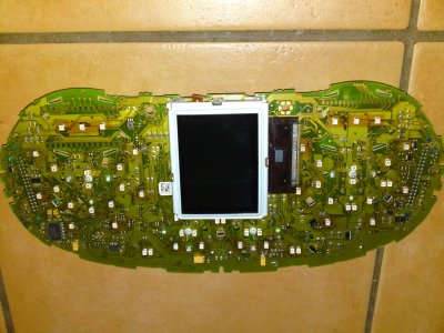

[QUOTE="geheimsender, post: 798017"] Auf dem Bild ist eine 847er Platine.Bei der könnte man den Anpressdruck erhöhen,indem man die Haltnasen auf der Rückseite nachbiegt.Eine 849er hat einen Plasterahmen. Aber das wird nicht das Problem sein.An dem Display ist seitlich ein Stück Leiterbahn dran,was auf die Platine aufgelötet wird.Leitgummis wie im Uhrdisplay gibt es da nicht.Es fängt meistens oben links an und tritt stets bei Wärme zunehmend auf?Dann ist das Display breit.Das kann man tauschen.Gibts in der Bucht.Wird mit Heissluft aufgelötet.Der Lötvorgang ist aber was für Fachleute.Davon würde ich die Finger lassen als Laie.Der Tacho muss dafür zerlegt und hinterher auch die Zeiger wieder justiert werden. Kannst ja mal ein Bild hochladen. Man kann Pixelfehler der MFA auch sehr gut mit dem Stellgliedtest vom VCDS zb darstellen. [/QUOTE]
