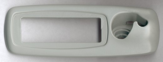

du willst also diesen Halter
gegen diesen hier austauschen, richtig ?
ich habe probehalber mal einen angeschraubt, aber mich hat
das nicht so überzeugt
1. sieht das dann irgendwie schräg aus
2. wird der Himmel stark geknickt
am schnellsten kommst Du an die Teilenummern wenn
Du deine ausbaust, ist ganz einfach
BTW: die Leuchte die bereits im Kofferraum ist kann ganz einfach gegen
einen schaltbare aus dem Fond getauscht werden, evtl. muss noch eine
Masse-Leitung in den Stecker reingeschoben werden wenn noch nicht
vorhanden

joop, genau das hatte ich vor.
ne ich will nicht hinten ne schaltbare einbauen, sondern in diese rahmen die nicht schaltbare setzen. denn was soll da am rand eine schaltbare leuchte?
ausbauen? ich brech mir doch bei allem die finger. weis eh noch nicht wie ich die jemals da rein bekommen werde. ;-)

Deine Teilenummern lauten (Passi 97-00)
3B9 861 705 F Einhängeöse links vorn
3B9 861 706 F Einhängeöse rechts vorn
3B0 947 291 B Leseleuchte hinten
3B0 951 171 D Leseleuchte hinten links mit Ultraschallsensor
3B0 951 172 D Leseleuchte hinten rechts mit Ultraschallsensor
3B9 947 101 Leuchte Variant
