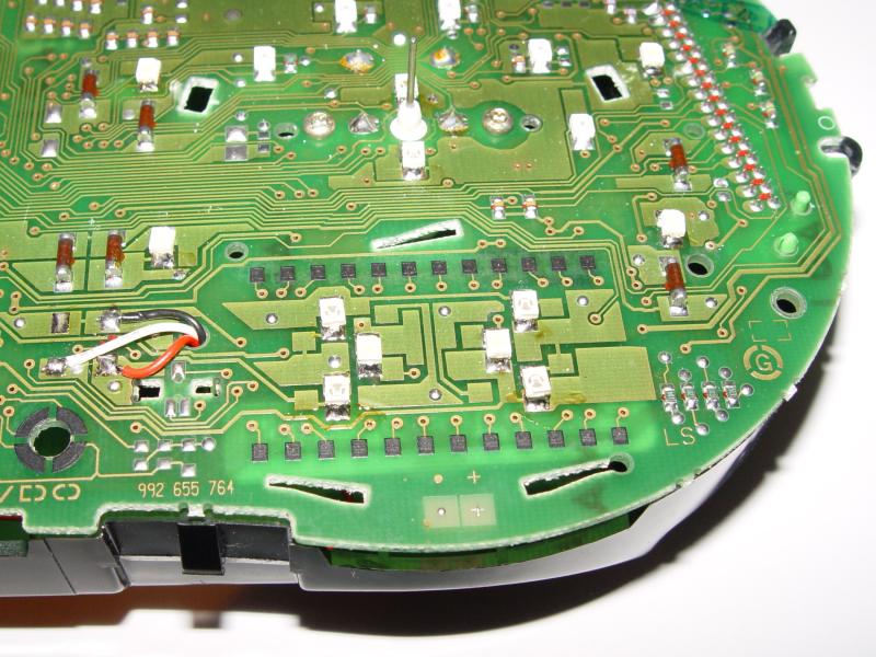

da die grüne Kontrolllampe im Kombiinstrument (für die GRA) in letzter Zeit leider öfter das Flackern anfängt und auch kurz aus bleibt, habe ich mir mal die Mühe gemacht, das Kombiinstrument auszubauen.
Leichtgläubig und in guter Hoffnung, "nur" ein Lämpchen zu wechseln musste ich leider feststellen, dass hinter dem Tafeleinsatz nur LED´s sitzen.
Ich muss dazu sagen, dass die GRA immer an war / ist und auch beim Ausfall der Beleuchtung funktioniert.
Hat schonmal jemand die LED wechseln lassen, oder hat sonst noch eine Idee?

probiers doch mal mit nachlöten der LED

Ja, aber die sitzen etwas vertieft an Ihren Plätzen und die sind ja schätzungsweise lediglich 3mm groß.
Das würde ich mir dann doch nicht ohne Weiteres zutrauen.

vertieft ??, wenn du das weiße Plastik meinst, das kann man abnehmen

Danke für das Bild,
dann werde ich das heute Abend mal versuchen.
Noch eine Frage: muss ich beim Ausbau der Drehzahl-Nadel was beachten? Einfach abziehen? Oder kann beim Wiedereinbau die Justierung verändern, dass es danach nicht mehr passt?

entgegen dem Uhrzeiger abdrehen und beim aufstecken auf die Position achten, sprich die jetzige Position. findet man aber auch per Suche, da gibt es genug zu finden zum Thema Tacho Tachoumbau und LED´s löten

Also Kombiinstrument habe ich komplett zerlegt und habe die grüne Diode nachgelötet (zumindest versucht :/ )
Jetzt geht die Leuchte für die GRA überhaupt nicht mehr - ich lass es aber jetzt so, denn mir ging ja hauptsächlich das Geflacker (an/aus) auf den Geist. Die GRA funktioniert ja ohne Probleme.
Falls ich mal jemanden finde, der davon richtig Ahnung hat und ich ne Stunde Zeit finde, das KI mal wieder auszubauen, werde ich mich da nochmal ran machen.
