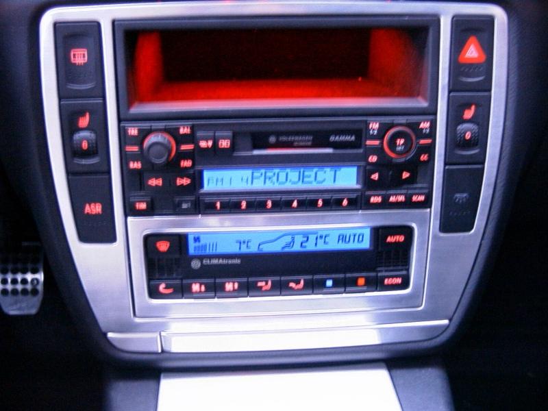

[QUOTE="GuesWho, post: 611281, member: 22631"] Danke für die zahlreichen Antworten! Ein Traum hier bei euch im Forum :D Ich sitze an der Quelle, richtig - nur gibt es wirklich keine vorgesehene Halterung für einfach DIN Blenden die noch dahinter eingebaut wird. Weil an der Blende nur Verschraubungen für unten zu sehen sind. Vielleich poste ich jetzt noch ein Abgriff hierher ^^ Ansonsten finde ich es blöd eine Doppel DIN nur mit einem Ablagefach auf einfach DIN umzubauen ... weiss auch nicht. Ich habe ja jetzt auch ein Ablagefach unten - wo ich sogar einen AUX-Kabel dranhängen habe mit Chinchanschluss. ;) EDIT: Hier ein Bildschirmabgriff vom Ersatzteile-Katalog. Dort gibt es keinen Halterahmen für die EinfachDIN Blende ^^ [img]http://img57.imageshack.us/img57/179/etkaqh4.jpg[/img] EDIT: Ich habe gestern mit einem Arbeitskollegen die fehlenden Halterungen nachgebaut. Die Blende ausgebaut (Radio drinne gelassen) auf der Rückseite gibt es Einkerbungen, die perfekt daführ geeignet sind um dort Winkelstücke anzubringen. Auf den Fotos sieht man es besser: [img]http://img216.imageshack.us/img216/5190/17012009221pl2.jpg[/img] & [img]http://img81.imageshack.us/img81/6760/17012009222fq7.jpg[/img] die Winkelstücke mit einem Zwei-Komponenten-Kleber angeklebt - passt und nach 24 h aushärten bewegt sich da nichts mehr! Greez GuesWho [/QUOTE]
