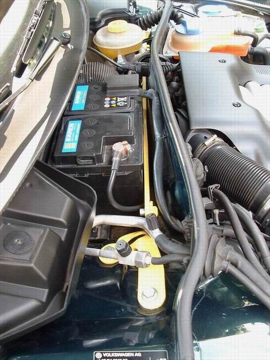

Geri
4.044
Der V6 TDI hat die Domstrebe serienmässig, ist das vielleicht der Grund warum sie so schlecht rausgeht?
Ein paar hier haben nach meinen Ideen die Domstrebe vom Audi A6 nachgerüstet. Hier gilt auf jeden Fall beim Wechsel der Batterie zuerst die Strebe auszubauen.
Ganz schön eng! :D

Ja klar die Dommstrebe muß zuerst raus. Zwei Schrauben rechts und
zwei Schrauben links.und eine vor der Spritzwand ziemlich versteckt.Ist
schwer da ran zu kommen.
