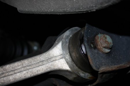

Ich habe unter der linken Vorderachse meines 16 Jahre alten Passats zwei kleine bräunliche, leicht ölige Flecken bemerkt.
Wenn man über den Fleck schaut, sieht man eine ölige glänzende Buchse des Führungslenkers (wo er am Achsträger befestigt ist, siehe Bild im Anhang).
Ist das typisch für eine Buchse, die sich altersbedingt in ihre öligen Bestandteile auflöst oder könnte das auch woanders herkommen?

Das ist ggf ein Hydrolager, was bei Beschädigung ausläuft.

Sollte man nur die Hydrolager tauschen oder macht es Sinn gleich gegen einen neuen Führungslenker samt Hydrolager zu tauschen?
Und ist danach eine Achsvermessung notwendig?
  • Führungslenker-Buchse ölig Beitrag #4
Lager gibts einzeln. Musste sehen wie der Kugelkopf vorn aussieht, normal ist es einfacher den ganzen zu tauschen.
Oder je nach KM / Verschleiss, die Achse komplett.
Ist im Paket meist Preiswerter wie dauerhaft Einzelteile zu tauschen.
