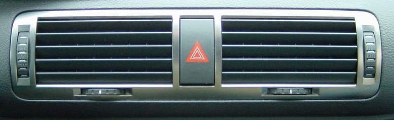

  • Frage zum Superb-WBS Beitrag #7
Baumi
4.485
@G4_Devil
das hier:
und das hier ist der WBS vom Skoda Superb
Many Greetz
Baumi
  • Frage zum Superb-WBS Beitrag #9
schote
schote
5.285
hallo
also ausströmmer und schalter verbaut :top: sieht klasse aus aber der superb WBS mit AHK hat nicht bei mir funktioniert habe alle möglichen farianten aus probiert die grund funktioen schon aber beleuchtung und das symbol für hängerbetrib gingen nicht warum auch immer habs dann aufgegeben
dann den orginalen rein und die kappe vom superb WBS solange bearbeitet bis das so ist das es mit den ausströmern eine fläche ergibt
mann kann nicht erkennen ob VW WBS oder superb WBS sieht aus wie orginal
besten dank an TOM fürs umlöten auf blau :top:

  • Frage zum Superb-WBS Beitrag #13
armani
armani
1.081
Moin,
ich kram mal diesen Thread wieder raus.
Hab heute die Superb-Ausströmer eingebaut und auch den Superb-WBS mit AHK. Ich hab auch den 8-poligen Stecker 1J0 971 971 mit der Pin-Belegung von marc's und Tom's Seite verbaut.
Jetzt geht zwar die Warnblinkfunktion, aber die normale Blinkfunktion geht nicht.
Bei der Suche im Forum hab ich jetzt gesehen, dass noch andere Leute auch Probleme damit hatten.
Aber nirgends steht ne Lösung für das Problem.
Gibt's da inzwischen was neues!? HILFE!!!

Schnäppchen, gelle? :rofl: Aber frag mal das Mitglied "Engel", der hat sie in Realtion zu dem Preis als Angebot - ehrlich. Oder gebraucht für noch weniger Geld beim Teileguru - da hab ich meine her. Damals 100,-€ der Satz inkl. Warnblinkschalter, der ja auch noch mal 38,-€ kostet!
Zum eigentlichen Problem: Ich habe (wie oben geschrieben) meine 08/15 Superb-WBS verbaut, die AHK geht trotzem (also deren Beleuchtung und Blinker natürlich). Auch die LED im WBS funktioniert mit dem Blinker zusammen - und das ohne Kabelbaumumbau. Einzig die Kontrollampe für den Anhängerbetrieb geht nicht mehr, die war bei meinem 97er eh als Glühbirne original mit einer Zusatzleitung ins Tacho gedreht.

So, ich war heute mal beim örtlichen Skoda-Händler um wegen der PIN-Belegung zu fragen.
Der Mechaniker hat auch gleich den Stromlaufplan vom Superb gezückt und nachgeschaut.
Ergebnis: Die PIN-Belegung der Schalter mit und ohne AHK ist gleich, nur an PIN 5 kommt noch eine Kontrolllampe.
Er meinte noch, dass man dem Steuergerät vielleicht noch sagen muss dass eine AHK vorhanden ist.
Denn das machen sie immer wenn beim Oktavia der Schalter gewechselt werden muss (der geht wohl öfter kaputt).
