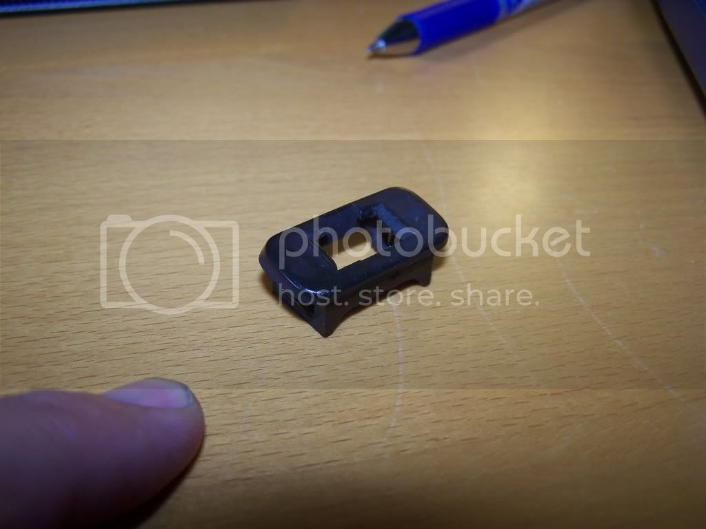

[QUOTE="Passat3BGTurbo, post: 720211, member: 16575"] Hallo, ist wohl das gleiche Problem wie es bei mir war. Da war auch dieses Rohr schuld daran!! Hab dann eine entsprechende Messingwelle mit Gewinde links/rechts gedreht. Ein Versuch wäre den "Stern" auf beiden Seiten etwas aufzuweiten. Das hat bei meinem Kumpel (mittelfristig) geholfen. Besteht Interesse an massiven Messingwellen?? Muss eh noch eine machen.... Die Rohre werden wohl die gleichen sein, so sollten es auch die gleichen Maße und Toleranzen sein?!? Gruß P3BGT -- 12.09.2011 - 09:52 -- Hallo, besteht denn Interesse an Messingwellen gegen das "Sitzewackeln"?? Hab von meinem Umbau noch ein paar über... Gruß P3BGT<br /><br />-- 23.01.2014 - 18:35 --<br /><br />Hallo, falls noch jemand (oder besser wer nicht...) dieses Knarzen hat, hätte ich noch Messingbolzen samt Zubehör bei mir liegen.... [/QUOTE]
