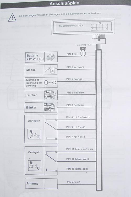

[QUOTE="dragon79, post: 180443, member: 5295"] Ok danke schonmal.. aber das mit der negativ Steuerung war mir schon klar und das hatte ich auch so angeschlossen.. Nur hat das immer noch nicht meine Frage beantwortet.. Ist aber nicht weiter schlimm weil die genannten Kabel bleiben unangeschlossen.. habe meinen Fehler gefunden.. Hatte dauerplus an das Zündungsplus gelegt.. :? Aber leider geht die Komfortschließung noch nicht.. :cry: Weiß da jemand rat?? Gruß Thomas [/QUOTE]
