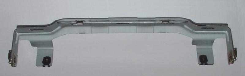

Ich mein den Halter vom Rahmen. Siehe hier: http://www.passatplus.de/umbauteile/doppel-din/doppel-din.htm

Ach an DEM :idea: Ich dachte an dem Kunststoffeinsatz. D.h. du hast dann quasi die oberen Befestigungslöcher mit den Verschraubungen dieses Halters verbunden. Garnet doof... hätte mir einiges an "Schreinerarbeit" erspart. Vielleicht ändere ich daß noch...
