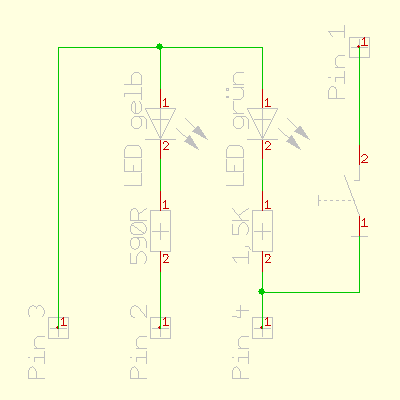

[QUOTE="der bärliner, post: 628329, member: 9"] So ich habe jetzt den Schalter wie folgt angeklemmt. Pin 1 an Pin 4 des Steckers am STG vom Sharan Pin 2 an Pin 13 des STG Pin 3 zum Lichtschalter (gr/bl) Pin 4 an Masse Der Schalter schaltet auch, leuchtet aber immer nur grün. das orange funktionniert nicht. habe ich da falsch angeschlossen oder ist der Schalter nur in grün? [/QUOTE]
