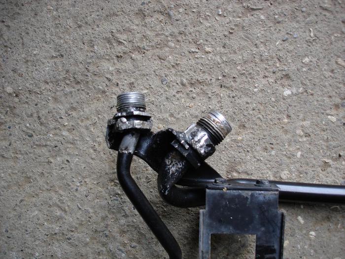

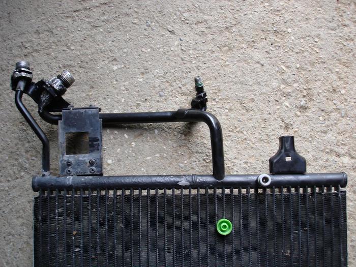

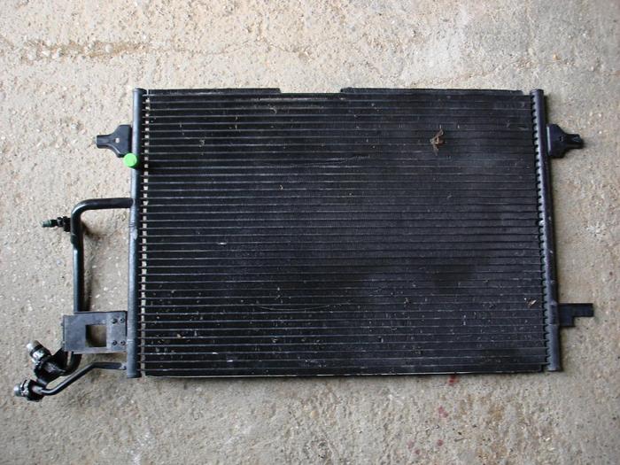

also hier mal ein paar Bilder.
Die Gewinde sind nicht nur von der Grösse anders, sondern haben auch ne andere Steigung. Die bei meinem Alten Kondensator sind viel gröber.
Achja... die Anschlüsse schaun so derbe aus, weil das Alu total festgesintert war.
Vielleicht bringen die Fotos ja was bei der Lösung meines Problems.
Bis denne
Tom

Von der Optik her ist es ein ganz normaler Kondensator vom 3b, vom zusätzlichen Befüllventil abgesehen.
Gewinde der Leitungen hast du ja sicherich schon sauber gemacht.
Hast du eigentlich im Wasserkasten auch noch 2 Befüllventile (jeweils unter einer schwarzen Plastikkappe)?
Grüsse
