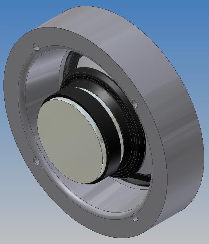

[QUOTE="art-audio, post: 240087, member: 4746"] Hallo, hier noch ein erstklassiges Foto (von "masterofsound" hier aus dem Forum): [img]http://home.arcor.de/oliverjanke/TTPassat1.jpg[/img] Anmerkung: Der Schaumstoffring unter dem Aluring sollte lieber unterbleiben, damit der Aluring "kraftschlüssig" mit dem A-Träger verbunden ist :wink:. Ausserdem sollte sich der Ring zum Aggregateträger hin aus aerodynamischen/"atmungstechnischen" Gründen verjüngen und nicht verengen :wink: [/QUOTE]
