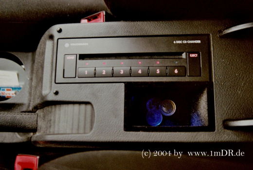

Die Aufnahme ist nicht zwingend die beste, aber so schaut´s beim kleinen Fach in meinem 3BG aus:
Ist lediglich eine blaue LED mit ca. 500 mcd in der (auf dem Foto) oberen linken Ecke verbaut. Angeschlossen habe ich sie an die Beleuchtung des CD-Wechslers. Allzu viel Platz war seitlich allerdings auch nicht mehr, für die notwendigen Bauteile hat´s dennoch gereicht und das Fach ging danach wieder anstandslos einzuclipsen. Wie ich´s genau gemacht habe, steht hier.
