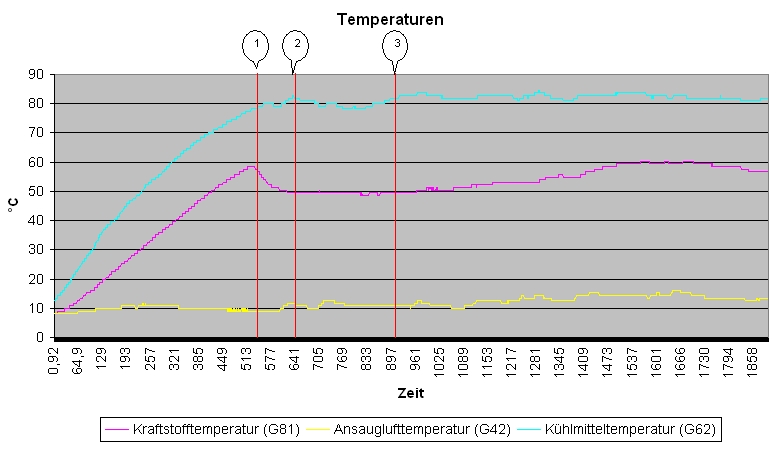

AVB kommt nur auf 84 °C laut Messwertblock - normal?
[QUOTE="Kiff, post: 486086, member: 2098"] Danke für die Antwort :) Meinst du echt das es am Kühlmittelregler liegt? Von meinem 3A Passat kenn ich es so, dass er mit defektem Regler nur noch auf ~70 °C kommt. Dagegen sind die 84 °C ja noch recht "warm". Deiner Aussage entnehme ich, dass also auch der AVB 90 °C erreicht muß, richtig? [/QUOTE]
