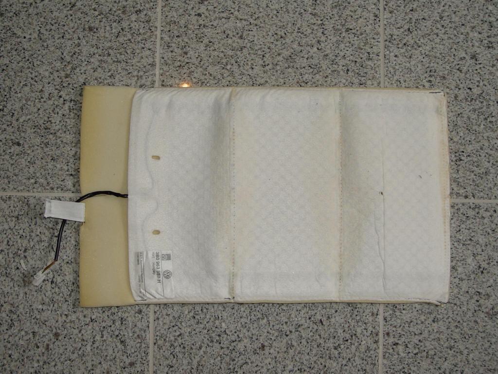

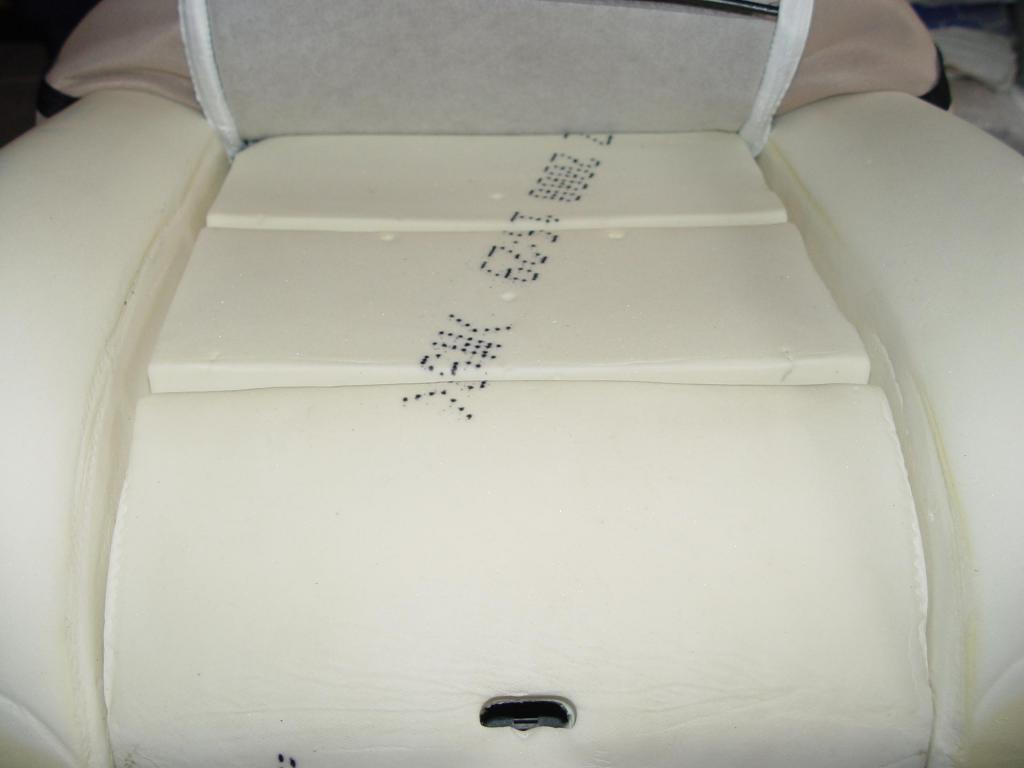

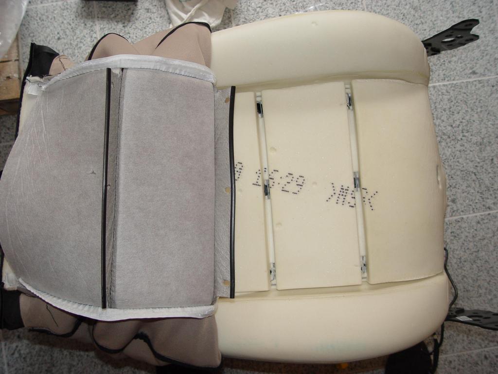

jetzt wollte ich an meinen neuen Sitzen die Sitzheizungsmatten nachrüsten, aber irgendwie komme ich nicht weiter
beim Sitz habe ich das Problem das ich die Plastikkrampen nicht auf bekomme, gibt es da einen Trick
http://www.passatplus.de/umbauten/sitze/sitz3.jpg
bei der Lehne sind es Metallösen, das ging ganz gut
http://www.passatplus.de/umbauten/sitze/sitz1.jpg
http://www.passatplus.de/umbauten/sitze/sitz2.jpg

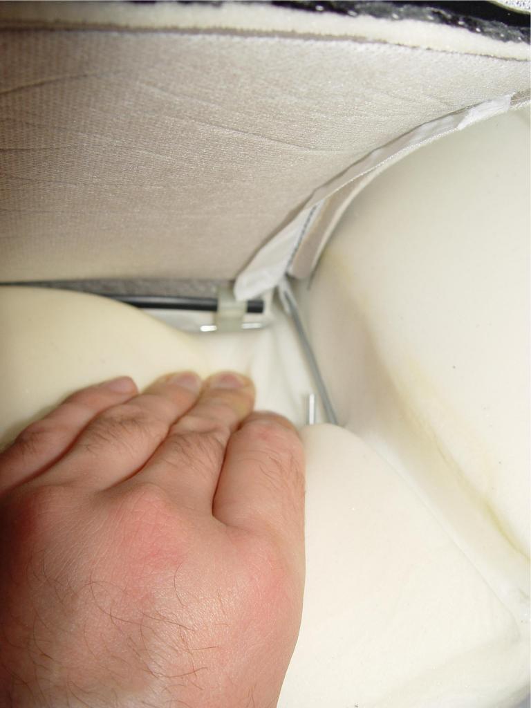

nur weiss ich bei der Lehne nicht wie ich die Matte
http://www.passatplus.de/umbauten/sitze/sitz4.jpg
da reinbringen soll, ich kann doch die Ösen nicht durch die Matte machen
wer weiss rat :?:

Hallo Marc,
wenn ich mir die beiden Bilder genau anschaue, sehe ich bei der Matte aber Linien, die genau den Abstand haben wie auf dem Bild mit den Ösen, vielleicht muss die Matte doch da eingeklemmt werden.
