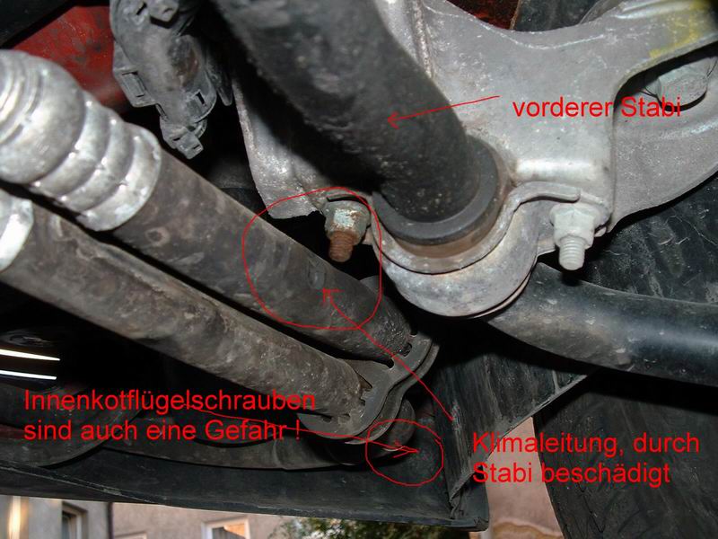

Dem Besitzer dieses Autos sind beinahe die Tränen gekommen als er hörte was die Behebung dieses vermeidbaren Schaden kosten wird. Neben dem Schlauch ist auch eine Füllung der Klimaanlage fällig sowie für die Montage muss die Stossstange ab. Ein teurer Spaß und völlig unnötig. :flop:
Wir hatten hier auch mal eine Warnung von einem Forumsmitglied wonach sich auch der Klimaschlauch an der Verschraubung des rechten Innenkotflügels aufreiben kann, ich habe das auch in das Bild gepackt.
Wäre das nicht ein Punkt den man unter "Einbautipps" als PDF File abspeichern sollte? Ist nur eine Kleinigkeit, kann aber Geld sparen helfen. Was meinen unsere Masters? Das PDF würde ich natürlich machen.

Blöde Sache das. Aber wie kann sowas passieren. Der Stabi ist fest und der schlauch scheint weit genug weg zu sein. Da bewegt sich doch nix. Oder ist das Bild nach der Änderung entstanden?

Keine Ahnung wie das passieren kann, wahrscheinlich sind die schlechten Autobahnen in Österreich für das verantwortlich. Auf dem Bild wurde lediglich die untere Abdeckung zwecks Fehlersuche abgenommen, dann haben alle blöd geguckt :eek:

Hallo Geri!
Habe gerade meine untere Abdeckung herunten gehabt weil ich Ölwechsel gemacht habe noch vor der Urlaubsfahrt :razz: . Bei mir waren aber die Schrauben weit genug weg. Auch die Schraube vom Innenkotflügel ist weit genug weg. Kann das auch mit den verschiedenen Motoren zusammenhängen? Bei mir fehlt jedenfalls nichts.

welche motorvariante ist da auf dem bild zu sehen ?

Das war ein 1.9er TDi
Ehrlich gesagt hab ich keine Ahnung ob das vom Baujahr oder von der Motorvariante abhängt, sollte man einen Ölwechsel wie Taucher300 machen zahlt sich eine kurze Kontrolle auf jeden Fall aus.

welchen MKB hast du denn und welches Baujahr ?lässt sich doch bestimmt rausfinden bei welchen Modellen das so ist.

Ich habe einen ACK Bj. 98, das Bild ist aber nicht von meinem Auto sondern von einem Kundenauto der auch in der Werkstätte war. Ich hab das mitbekommen und gleich die Kamera gezückt.
Jetzt aber grossartig nach Motorvarianten zu suchen bringt meiner Meinung nach nichts. Die Schläuche sind soweit ich weiß bei allen aus Gummi und der Stabi ist bei allen Motorvarianten an der selben Stelle montiert. Auch diese Radhausschalen sind bei allen ident.
Ich will es nicht dramatisieren, bei der nächsten Gelegenheit schaut`s Euch die Schläuche mal an.

Es liegt an den Abstandshaltern! Die sind auf dem Foto zu weit hinten. Die gehören dorthin wo das Loch ist.

Solche Sachen gehen meist nur kaputt weil mal was am Auto gemacht wurde. zb was gewechselt.nachlässige Schrauber drücken um mehr Platz zu haben die Schläuche beiseite und vergessen die wieder zurückzubiegen.

hach ja, auch ich bin nun opfer von sonem scheuerdem schlauch geworden,....
zu erst mal die frage wobei drückt man diese schläuche weg, bzw für welche arbeiten??
im letzten jahr wurde meine ölwanne gewechselt. da wurde mir erklärt, das ziemlich viele teile ab mussten,.... kann es sein das dabei etwas geschlampt wurde?
habe nen 2003 3bg mit dem 1,9tdi 130ps,.... angebot von meinem freudlichen für schlauch un trocknerwechsel liegt bei ca 450 euro, das tut also schon weh :(
