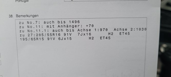

Da hab ich mich wohl falsch ausgedrückt. Die AHK an meinem 3B kommt von einem 3BG, dennoch gibt es Dinge zwischen den beiden "Generationen" die bedingt durch Zulassung nicht einfach rüber transferierbar sind. Hab grade die CoC in der Hand und guess what?17553658407026581457107498251032.jpg
Daten auf der Internetseite sind komplett korrekt zumindest für mein Jahrgang und Art.
Komisch das ich 7Jx16 fahren darf oder 6Jx15 aber keine 6Jx16, well shit dann heißt das wohl Felgen umsonst besorgt 😟. Wobei es echt lustig ist weil 205/55R16 wären die Reifen die auf die Felgen drauf müssten. Gut und die ET ist halt 40 und nicht 45.
Werd es dennoch mal probieren die Reifen darf ich ja, muss dann im Ernstfall nur nach anderen Felgen schauen ... tja.

Oder einfach abnehmen und eintragen lassen.... :ROFLMAO:
