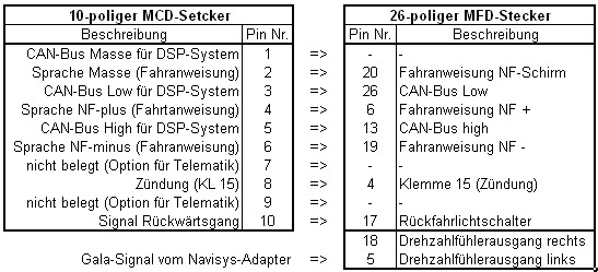

Tausch MCD mit DSP auf MFD:
Der Tausch erfolgt wie unter Navi FAQ beschrieben. Wegen dem DSP System muß der 10 Polige ISO Stecker Rot auf den 26 Pol. Siemensstecker umgelegt werden. Dazu diese Grafik:
