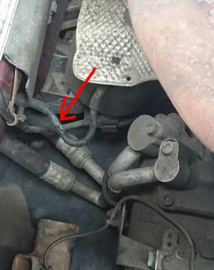

danke dir. Die Relais hab ich schon getauscht. Ich hab aber Dachfenster etc. Also von dem Winkel her passt das. Ich habe Auch ein massekabel entdeckt Im Motorraum bei dem Die Isolierung kaputt und das Kabel oxidiert ist. Da tausche ich noch. Vielleicht bekommt die restliche Elektronik zu viel ab, da dieses Kabel Nicht mehr funzt. Oder so... Wer weiß.
