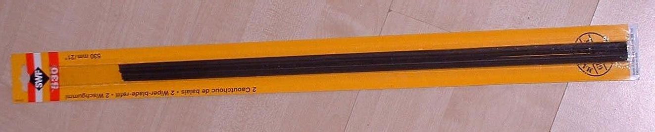

Ich möchte darauf hinweisen das man auch bei den Aero Twins NUR die Wischergummis wechseln kann. Und nicht immer den teueren kompletten Wischer kaufen muss!
Ich habe mir diese hier besorgt von SWF Nr.115 708 Länge 530mm für 12€. Man kann aber auch andere kaufen, Hauptsache die Teile passen. Nehmt aber eure alten Wischergummis mit und vergleicht diese miteinander.

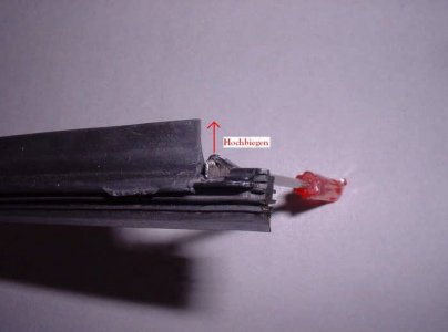

Als zweites schaut ihr auf welcher Seite der Wischergummi befestigt ist. Und den Haltehacken der den Gummi hält hochbiegen. Nun kann man den Gummi rausziehen.

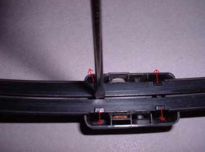

Sollte sich der neue Wischergummi nicht leicht einschieben lassen müsst ihr die jeweiligen Haltepunkte unten am Wischer links Mitte und rechts (Bild) mit einem Schraubendreher etwas aufbiegen.

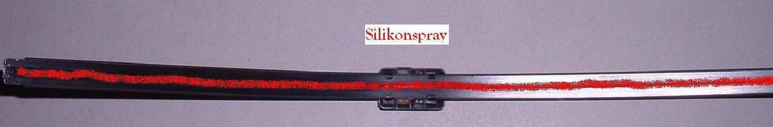

Vor dem Zusammenbau hab ich die Wischerunterseite dort wo der Gummi geführt wird leicht mit Silikonspray eingesprüht damit er schön leicht sitzt und immer sauber an der Scheibe anliegen kann.
