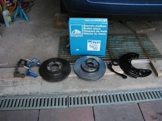

Also ich hatte auch die Nase voll von der schlechten Bremsleistung meines Passats bei Nässe. Nachdem die Klötze auch ziemlich nahe an der Verschleißgrenze waren, habe ich gleich von 282,5 auf die 288 mm Bremsscheiben von ATE Powerdisk aufgerüstet. Bei dieser Gelegenheit habe ich die Original-VW-Wasserableitbleche (VW-Nassbremslösung) nachgerüstet.

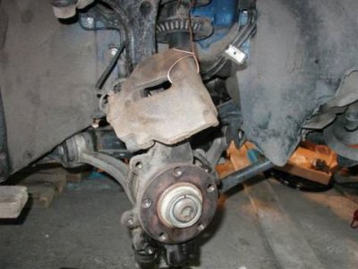

Also erst mal alles demontieren. Hier hat Autor Stab23 im Forum schon eine sehr gute Anleitung zum Ausbau der alten Bremse verfasst:
Ihr solltet das Buch „Jetzt helfe ich mir selbst“ zuhause haben und mit dem Schrauben an diesen lebenswichtigen Bauteilen bereits Erfahrung haben. Auch ist zum Zurückdrücken der Bremskolben eine Rücksetzvorrichtung hilfreich! Dann ist es bis hierher kein Problem!

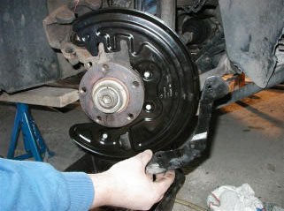

Jetzt zum Einbau der neuen Bleche. Diese wird an den bisherigen 3 Gewindelöchern mit M6 Schrauben angeschraubt. An der Rückseite ist noch ein Gewinde. An diesem wird später ein Winkel verschraubt, welcher an der oberen Seite direkt auf dem aufgesetztem Gewinde der oberen Bremsträgerbesfestigungsschraube sitzt. Kurioserweise haben die jetzt einen 18 mm Sechskant. Jetzt hat VW neben dem 7 Inbus eine weitere exotische Werkzeuggröße im Einsatz.
Anprobe des neuen VW Bleches. Die 3 Schrauben mit 10 Nm anziehen. Das bisherige halte ich darunter, bitte jetzt lachen!!!
So zum Vergleich noch mal Altteile und Neuteile. Nur ganz rechts liegt das richtige Blech!!

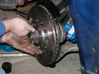

Montage der Power Disc. Zum Fixieren habe ich die Radmutter eingedreht. Am Ende meines Mittelfingers kann man gut die Belüftungsschlitze erkennen, die später mit einem Gummi-Abdichtring abgedeckt werden.

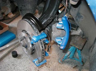

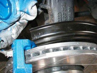

Ein Blick von oben. Der Gummiring ist bereits über die Lüftungslöcher gezogen. Ich nehme an, dass die Lüftungslöcher eine Überhitzung der Scheiben vorbeugen sollten, aber bei Regen bewirkt das gerade das Gegenteil. Hier müsst ihr selbst entscheiden, welchen Vorteil ihr wollt. Dann den inneren Bremsklotz in den Kolben einrasten. Die Führungen habe ich mit Kupferpaste dünn eingerieben. Vorsichtig nichts davon auf die Klötze oder Scheiben bringen! Den äußeren Bremsklotz aufschieben und den Sattel wieder aufsetzen und mit den verchromten 2 Bolzen mit dem 7 Inbus von hinten durch die Gummiführung wieder festschrauben. Anzugsmoment 25 Nm. Auf den Chromstiften habe ich ganz dünn ATEBremsfett blau aufgetragen. Bitte genau informieren, weil falsche Fette die Gummimanschetten bzw. -Führungen angreifen könnten und nichts auf die Gewinde bringen! Nicht die Abdeckkappen auf den Gummistutzen vergessen.

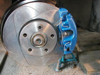

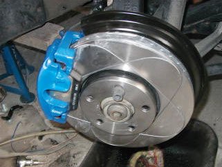

Jetzt nur noch prüfen, dass die Halteklammer auf der Bremsträgerbefestigungsschraube und am Spritzwasserblech nicht an den Bremsscheiben schleifen, gegebenenfalls nacharbeiten. Nun das Rad montieren und nochmals durchdrehen und weiter auf Schleifgeräusche achten.

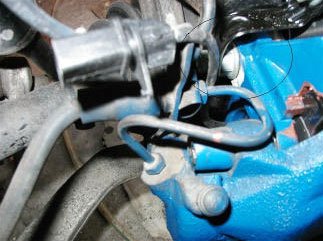

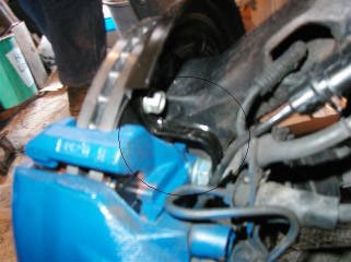

Im KREIS kann man die Schraube mit dem Gewinde auf dem Sechskant erkennen. Auch sieht man den schwarzen Halte-Doppelwinkel oben rechts im Bild.
Hier noch mal aus einem anderem Blickwinkel.
