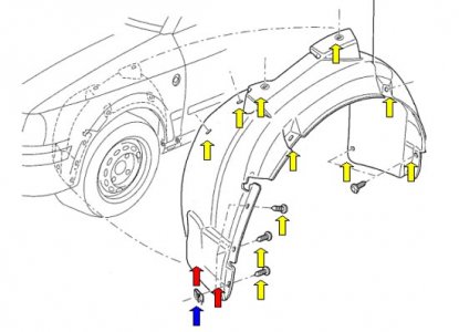

Ausbau des Innenkotflügels:
  1. Handbremse anziehen, 1.Gang einlegen.
  2. Radmuttern lösen.
  3. Wagen aufbocken, nötigenfalls auf Wagenheber.
  4. Rad abschrauben.
  5. 11 Torxschrauben lösen (gelb).
  6. 2 Schnellverschlußschrauben durch 1/4 Drehung nach links lösen (rot).
  7. der blaue Pfeil zeigt eine Schnappmutter wie oben beschrieben.
  8. den Innenkotflügel leicht nach hinten drücken und aus der Kante am Radausschnitt rausziehen.
  9. dann herausnehmen.

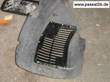

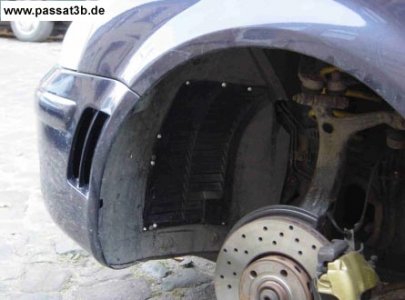

Einbau der Luftschlitze:

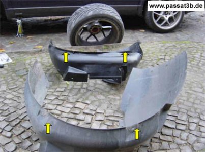

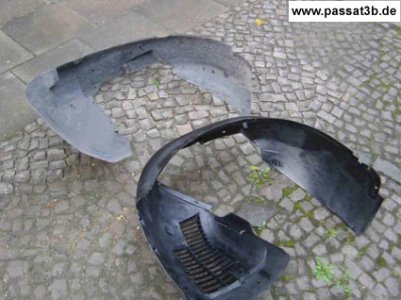

  1. der S4 Innenkotflügel passt leider nicht in den Passat, auch wenn beide Teile auf den 1. Blick gleich aussehen, hier die Bilder dazu:
  2. wie man sieht ist der Bereich der Kotflügelkante mit den Befestigungslöchern komplett anders, weiterhin ist auch der Anschluß Richtung Tür anders geschnitten.

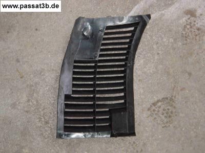

  3. deshalb habe ich den Gitterteil in den alten Innenkotflügel eingesetzt.
  4. dazu den Gitterteil mit der Stichsäge heraustrennen, rundum min. eine Kante von 2cm stehen lassen.
  5. Vorsichtig arbeiten, da das Plaste vom S4 Teil recht hart ist und schnell splittert!!!

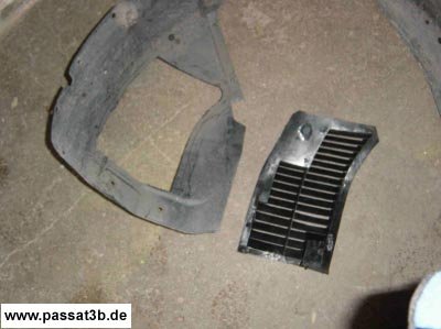

  6. Der Ausschnitt sieht dann so aus:
  7. diesen Auschnitt so auf den alten Innenkotflügel legen, das die Wölbung etwa übereinstimmt und die Form mit einem Stift umreißen.
  8. von der gezeichneten Linie jetzt im Abstand von 2cm nach innen die Plaste aussägen, so dass der Ausschnitt danach rundum genau diese 2cm kleiner ist als der Einsatz.
  9. nun den Einsatz passend auflegen, Löcher bohren und dann festnieten.
  10. wo auf Grund der Wölbung die Nieten nicht halten sollten, die Schnappmutter mit der Schraube verwenden und den Einsatz anschrauben.
  11. dann den Innenkotflügel wieder einbauen, hierbei zuerst in die Kante am Radausschnitt einrasten und dann festschrauben.
  12. Rad wieder dran und fertig, Radmuttern nach ca. 50km nachziehen.
