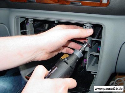

Drehmel mit Schleifscheiben, Schraubendreher Torx.

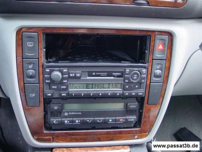

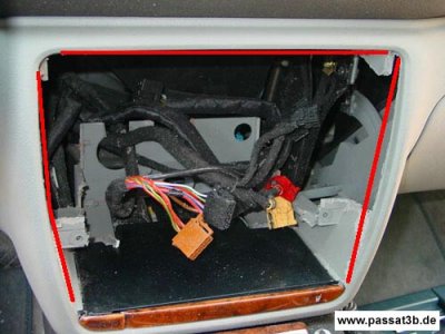

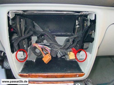

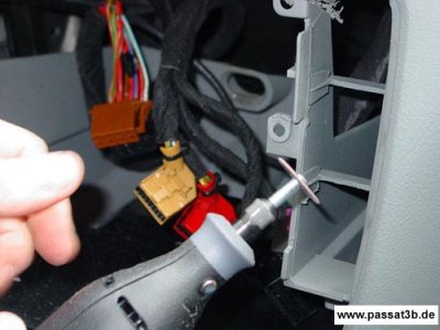

Ausschneiden des alten Schachtes:

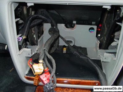

Wenn man sich die nachfolgenden Fotos betrachtet handelt es sich bei dem Umbau einzig um ein AUSSCHNEIDEN des vorhandenen Halterahmens um den neuen Halterahmen 3B0 858 757 einsetzen zu können.

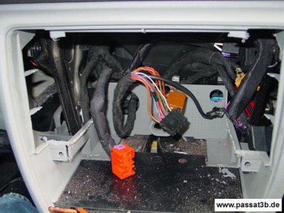

Sobald man die oberen 4 Halter für die Climatronic entfernt hat gibt es keinen Weg mehr zurück. Wichtig ist bei allem, dass dier beiden unteren Halter (siehe Bild 4) auf JEDER FALL vorhanden bleiben. Werden diese entfernt kann ein neues, unteres, Armaturenbrett angeschafft werden (bei RAR für mind. 170 EUR!!!).

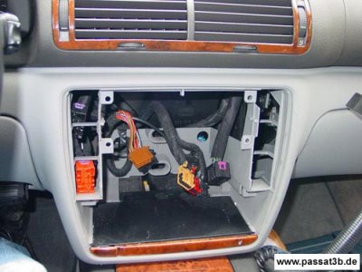

Wenn Ihr alle soweit ausgeschnitten habt damit der Halterahmen 3B0 858 757 reinpasst, dann muss noch der Armaturenrahmen ausgeschnitten (siehe Bild 7) werden, sonst steht die Doppel-DIN Blende ab.

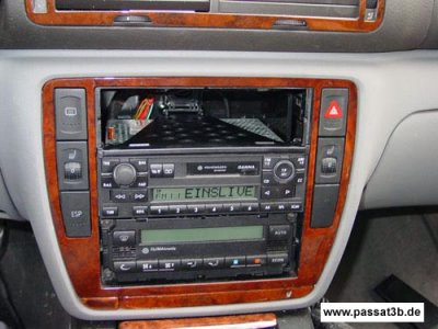

Am Ende kann man an dem beiden oberen Schrauben einen kleinen Holzkeil links und rechts unter den Rahmen legen und dort die oberen Schrauben der Doppel-DIN Blende festschrauben. Die Doppel-DIN Blende wird dann mit den beiden oberen, den beiden unteren und durch die Schalter gehalten. Das ist vollkommen ausreichend.
Neben einem VW Navigationssystem MCD oder MFD kann natürlich jetzt auch ein VW Gamma mit CD-Wechsel vorne eingebaut werden. Alles ist möglich!
