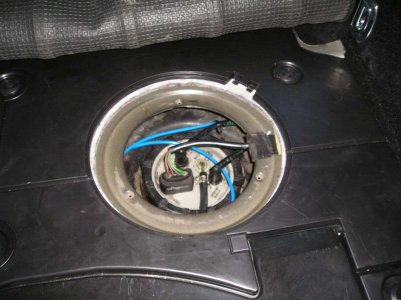

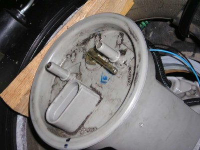

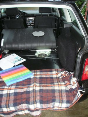

Als erstes habe ich den Tankentnehmer eingebaut, dazu den Belag des Kofferraumbodens hochnehmen und vorher die Rücksitze umklappen, dann hat man mehr Platz. Im Kofferaumboden ist eine runde Abdeckung, darunter verbirgt sich der Tankentnehmer. Die Abdeckung entfernen, sie ist mit 3 Schrauben befestigt.
Jetzt muss man die große runde Kunststoffmutter lösen , von VW gibt es hier wieder einen Spezialschlüssel , ich habe es mit einem Keil und einem Fäustel gemacht , sitzt sehr fest , aber klappt bestens. Eberspächer schreibt das man die Tankarmatur höchstens 10 min. ausgebaut lassen sollte da
sich sonst der Tank ausdehnt. Meine Armatur war 2 Stunden draußen und ich hatte keine Probleme. Den Entnehmer kann man nicht ganz rausnehmen(bei manchen Modellen ist das rausnehmen möglich, bei anderen nicht …) Zwischen den beiden orig. Anschlüssen ist eine runde leicht erhabene Andeutung für einen weiteren Anschluss, hier das Loch für den Entnehmer bohren und aufpassen das einem nicht Späne in den Tank fallen. Da es verschiedene Entnehmer gibt bitte den Durchmesser des Loches genau messen. Das man bei geöffnetem Tank eine gewisse Vorsicht walten lassen sollte ist wohl klar, also Zigarette aus und keine Funken produzieren. Den Entnehmer nun einsetzen zurechtbiegen und befestigen.
Er sollte genauso lang wie die gesamte Armatur sein. Man kann auch den Entnehmer gleich oben abschneiden und ihn dann mit dem beiliegendem
Kraftstoffschlauch verlängern. Schlauch oder Rohr mit den Kabeln zusammen nach unten führen Wenn das alles fertig ist wird die Armatur wieder eingebaut.

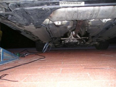

Jetzt einen Platz für die Kraftstoffpumpe suchen, bei mir sitzt sie mittig hinten unterm Auto unter der großen Kunststoff Abdeckung.
Evtl. den Anschlussstutzen der Pumpe gegen den mitgelieferten kleineren tauschen. Hierbei und beim verlegen der Spritleitungen auf ausreichenden Abstand zum Auspuff achten!

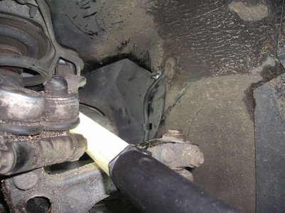

Jetzt die Spritleitung und die Kabel nach vorne in den Motorraum legen, ich habe sie an den Haltern der Bremsleitungen nach vorne gelegt.
Den Weg vom Unterboden in den Motorraum habe ich in der nähe des Radhauses gewählt. So jetzt wäre die Pumpe nebst Kabeln und Spritleitungen an Ort und Stelle. Der elektr. Anschluss der Pumpe ist denkbar einfach, Einfach mit den mitgelieferten Steckern an die Pumpe anschließen, die Polung ist egal. Der 2 Adrige Kabelbaum mit dem grünen Kabel ist der zur Kraftstoffpumpe.

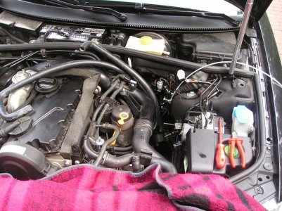

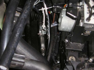

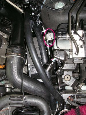

Jetzt müssen die Kühlerschläuche zum Heizgerät verlegt werden. Es muss die Wasserkasten Abdeckung entfernt werden , worunter sich auch die Batterie befindet.
Neben der Batterie geht der Vor und Rücklauf des Innenraumwärmetauschers nach innen (unter dieser geriffelten Kunststoffabdeckung, im Bild schon entfernt). Der Linke Schlauch, also der genau neben der Batterie ist der Vorlauf (kommt direkt aus dem Motor), dieser wird dort oben abgezogen und zum Wasser Eingang der Standheizung geführt. Es muss evtl. an dem Schlauch etwas abgeschnitten werden und mit den mitgelieferten Verbindern neu angefügt werden um ihn knickfrei zum Heizgerät zu verlegen. Irgendwo in diesen Schlauch muss die Wasserpumpe integriert werden. Sie sollte in dem Schlauch vom Motor zur Standheizung liegen, so schreibt es Eberspächer vor. Am besten ist es die Pumpe dort zu integrieren wo man den Schlauch eh trennt um Ihn zu verlängern. Den Kabelbaum zur Wasserpumpe erkennt man an dem Stecker der auch nur auf die Wasserpumpe passt.
Jetzt wird vom Ausgang der Standheizung ein neuer Schlauch wieder zurück auf den Eingang des Innenraumwärmetauschers gelegt. Auch hier wieder auf knickfreie Verlegung achten und darauf das die Schläuche nicht an anderen Teilen scheuern, denn bei den Vibrationen unserer Diesel kann das schon mal zu einer Leckstelle führen.

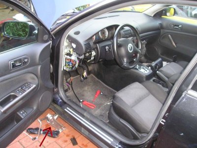

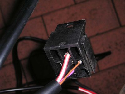

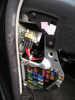

Der Kabelstrang vom Relaissockel wird zum Sicherungskasten geführt. Oben an der Befestigung des Armaturenbrettes wird mit dem mitgelieferten (oder Selbstgefertigtem) Winkel das Relais und der Sicherungshalter montiert. Die Kabelschuhe werden wieder in den Sockel gesteckt (siehe Foto).
Die mitgelieferten roten Kabel werden in den Sicherungshalter gesteckt (Kabel mit Öse ist aufgesplittet in 3 Kabel mit Kabelschuh) und das Anschlusskabel in der Zentralelektrik auf Klemme 30 geführt und angeschlossen. Die abgehenden Kabel (rot/dünn=Uhr rot/dick=Heizgerät rot/weiß=Gebläse) werden entsprechend ihres Querschnittes an die Sicherungen angeschlossen. Rot/weiß 25A ,rot/dick 20A,rot/dünn 5A.
Das braune Kabel (Masse) wird im Fußraum links auf den Masse Verteiler geführt. Auf der Rückseite des Sicherungshaltewinkels ist das Relais befestigt.

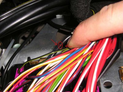

Jetzt muss das Kabel von Sicherung F 225 (schwarz/blau) aufgetrennt werden, es kommt auch hinten aus dem Sicherungskasten(liegt etwas versteckt). An dem Ende was aus dem Sicherungskasten kommt wird das schwarze Kabel vom Relaissockel kommend angeschlossen. An dem Ende was übrig bleibt (geht zum Gebläsemotor) wird das schwarz/violette Kabel angeschlossen.
Ggf. das braune Kabel vom Relaissockel auf Masse führen.
So kann der Gebläsemotor von der Standheizung bei ausgeschalteter Zündung mit Dauerplus versorgt werden.
Das schwarz/rote Kabel vom Relaissockel wird auch aufgetrennt und ein zusätzliches Kabel angeschlossen und zum Bedienteil der Klimatronic (wenn vorhanden) geführt. Damit weiß auch die Klimatronic mit der Standheizung was anzufangen (bzw. schaltet in den Standheizungsmodus im Display steht dann „HE“). Das Kabel wird hinten am schwarzen Stecker des Klimatronic Bedienteils (ganz rechts) auf Pin 1 angeschlossen. Die Nummerierung der Pins kann man sehen wenn man von vorne auf den Stecker schaut. Der Pin muss vorher leer gewesen sein. Bei Fahrzeugen ohne Klimatronic entfällt das Kabel, das schwarz/rote muss nicht aufgetrennt werden.

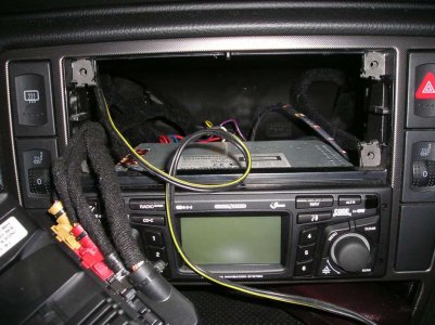

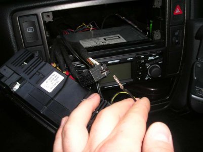

Anschluss der Miniuhr:
An der Miniuhr und an der Leitung von der Standheizung werden die beiliegenden Stecker und Pins angeschlossen. Die Kabel müssen mit den Steckern wie folgt verbunden werden:

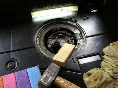

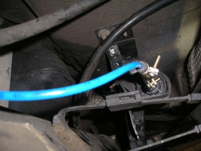

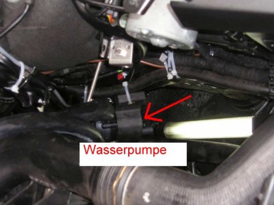

Kühlerschläuche auftrennen und zur Heizung führen, Wasserpumpe installieren.
So jetzt ist das Heizgerät in den Wasserkreislauf integriert.

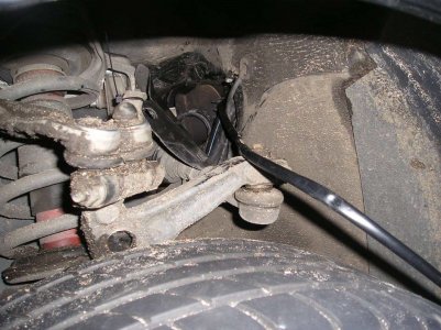

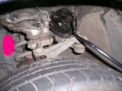

So jetzt müssen die Kabel vom Heizgerät in den Innenraum geführt werden. Hierzu muss man leider den Sockel vom Gebläserelais abnehmen, da er nicht durch die Öffnungen passt.
Die Kabel werden durch eine Öffnung geführt die durch das Radhaus auf der Fahrerseite zu erreichen ist. Hierzu wird das Auto auf der Fahrerseite mit dem Wagenheber aus dem Bordwerkzeug angehoben um etwas mehr Raum zum arbeiten zu bekommen.

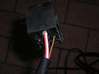

- Rot auf rot (+12V)
- Braun auf braun (Masse)
- Gelb auf gelb(Schaltdraht +12V)
- Blau ist wenn vorhanden für FB TP41
