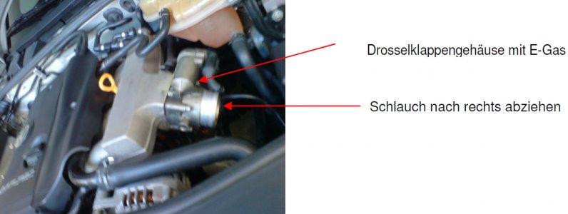

Zuerst muss der Ansaugschlauch, welcher vom Ladeluftkühler kommt, vom E-Gas resp. Drosselklappengehäuse trennen. Diesen löst man, indem man die Bride aufschraubt und entfernt. Der Schlauch lässt sich dann vom Gehäuse (Gehäuse= E-Gas und Drosselklappe) abziehen. Schlauch allenfalls mit einem sauberen Stofftuch zudecken, damit kein Dreck hineingelangt und später im Betrieb in den Motor gelangt.

Danach muss das Kabel, welches am Gehäuse angeschlossen ist, abgehängt werden. Gut zusammendrücken (nicht zu fest) und dann abziehen. Kabel irgendwo zwischen den Schläuchen fixieren, damit man es danach nicht im Motorraum suchen muss.

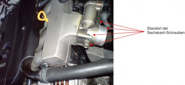

Als nächstes werden die Schrauben gelöst. Das Gehäuse ist mit vier Schrauben (Sechskant) angeschraubt. Diese müssen gelöst werden.
Danach kann das Gehäuse abgenommen werden. Das nun offene Loch auch wieder mit einem Tuch zudecken.

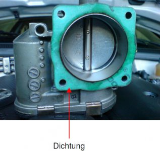

Achtung auf die Dichtung, welche zum Vorschein kommt. Diese sollte – falls man sie wieder verwendet, nicht beschädigt werden.

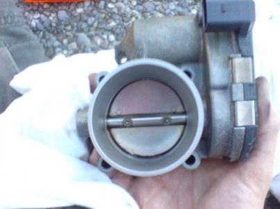

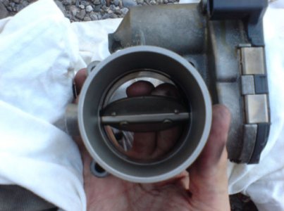

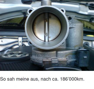

Ich habe die Drosselklappe mit einem alten T-Shirt (Baumwolle) und „Steinol“. Dies ist ein Veloputzmittel, welches reinigt und gleichzeitig schmiert und vor Korrision schützt. Ich benutze dies immer, um mein Alu-Mountainbike zu polieren. Bremsenreiniger ist nicht zu empfehlen, da es mit der
Zeit das Material angreift.
Die Klappe im Rohr kann man, wenn man ein bisschen dagegen drückt, in eine Richtung drehen, dies erleichtert das reinigen an den Kanten wesentlich.
Wenn die Klappe sauber ist, sollte sie etwa so aussehen (bis auf die schwarzen Ränder, ich hab kein Foto mehr gemacht, als sie ganz sauber war):
