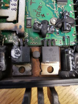

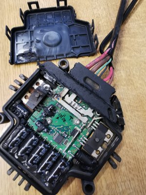

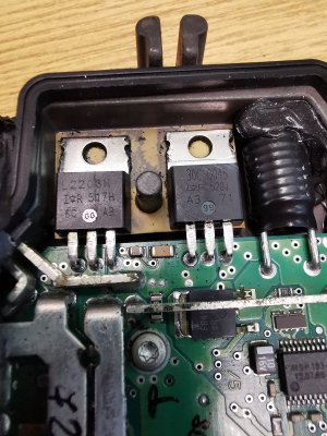

Ich hatte das Problem, dass meine Lüfter im Stau bei 30°C scheinbar nicht liefen. Hatte mich gewundert, warum die Klimaanlage so schlecht funktioniert. Dann auf einmal ALARM Temperatur über 130°C. Und ich konnte im Stau nicht fahren, damit er kühlt. Dann doch die Rettung. Eine Raststätte. Und nun auf einmal ... die Temp geht wieder runter. Auf der Raststätte liefen die Lüfter auf voller Drehzahl. ADAC gerufen. kein Fehler feststellbar. Der hat mich dann zur Hinterausfahrt von der Raststätte gebracht. Auf der Landstraße dann ohne Stau weitergefahren. Seit dem, Alles OK. Nun bin ich dem Fehler nachgegangen. Die Lüfter laufen nun gar nicht mehr. Auch nicht per VCDS Ansteuerung. Habe in vielen Foren gestöbert. Dieses Forum hier habe ich erst jetzt entdeckt. Aber schon im passatforum.com/threads/beide-kuehler-luefter-ohne-funktion.43555/ meine Erkentnisse hinterlassen, da hier jemand das Steuergerät selbst repariert hatte. siehe Anhänge. Wenn die Reparatur erfolgreich war, werde ich es hier mitteilen. Ich hoffe ich kann damit jemandem weiterhelfen.

  • Kühlerlüfter gehen nicht an Beitrag #9
9.088
22
Hi!
Top! Danke für die Bilder.
