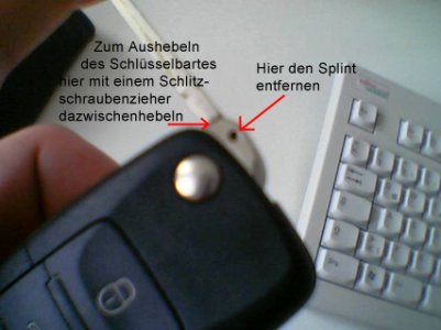

Den neuen Klappschlüssel halb aufklappen. Dann sieht man schon wie der Schlüssel befestigt ist. Dort ist ein kleiner Splint, den man mit einem dünnen Nagel bzw. Schraubenzieher rausbekommt. Wenn es nicht auf Anhieb geht ( der sitzt meist sehr fest ) dann mit einem Hammer vorsichtig nachhelfen.
Den Schlüssel dann herausziehen, eventuell mit einem Schlitzschraubenzieher etwas nachhelfen und im Zwischenraum aufhebeln.

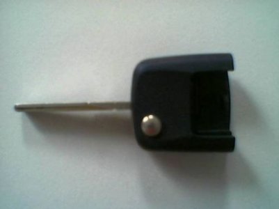

Das Teil mit dem Schlüsselbart (siehe Bild oben) nimmt man sich und klappt den Schlüssel aus. Dann wird der Schlüssel in einen Schraubstock eingespannt, so dass der Kopf nach oben und der Schlüsselbart nach unten zeigt.

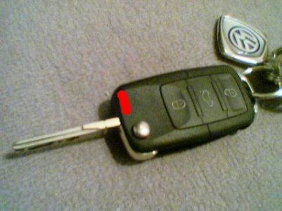

Jetzt muss zuerst der alte Transponder zerstört werden, da dieser sonst das Signal verfälscht und das Auto nicht gestartet werden kann. Die Postition des alten Transponders ist auf folgendem Bild rot markiert.

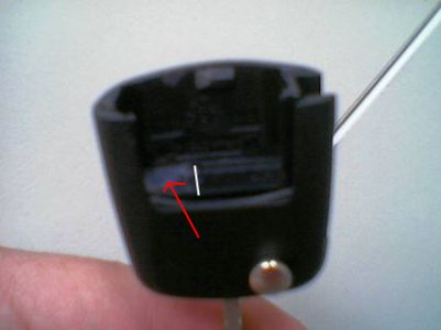

Auf folgendem Bild ist mit einem roten Pfeil markiert wo ihr den Bohrer ansetzen müsst. Von dort aus gerade nach unten und auf keinen Fall zu weit bohren!!!
Der Transponder befindet sich ganz unten im Gehäuse und es reicht schon 1 mm - 1 1/2 mm zu weit zu bohren, dann habt ihr das Gehäuse auf der vorderen Seite durchstoßen. Auch dürft ihr auf keinen Fall weiter zur Seite bohren als die weisse Linie auf dem Bild zeigt (da ist eine Erhöhung im Schlüsselkopf), da ihr sonst auf der Innenseite des Klappmechanismus durchstoßt.
