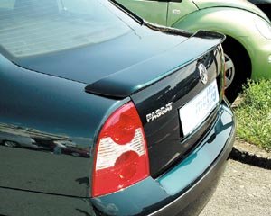

Heckspoilermontage (geschraubt und geklebt):
  • lackierten Spoiler an den Auflageflächen abschleifen (oder abgeklebt dem Lackierer geben).
  • Beigelegte Montageschablone ausrichten.
  • Kontrollieren ob ein Loch gebohrt (doppeltes Blech) und der Spoiler mit der Schraube fixiert werden kann.
  • Spoiler probeweise anlegen, kontrollieren und gegebenenfalls ausrichten.
  • Das markierte Bohrloch an der Schablone mit einem Körner vorsichtig ankörnen.
  • In die Körnung mit einem kleinen Bohrer (kleiner als Schraube) ein Loch bohren Späne gleich weggeben!
  • Probemontage (Schrauben leicht "beißen" lassen).
  • Lack am Kofferraumdeckel an der Auflagefläche des Spoilers mit Silikonentferner GRÜNDLICH reinigen (das selbe gilt für den Spoiler).
  • Grundiert und Lackiert muss nichts werden weil der Spoiler mit dem Kleber abdichtet.
  • Den beigelegten "Piemer" (Haftgrund) auf Spoiler und Kofferraumblech auftragen (nicht Danebenpatzen!).
  • Warte 15 bis 20 Minuten.
  • Kleber auf Spoilerauflagefläche auftragen (gleichmäßig). Nicht zu weit am Rand weil es den Kleber sonst herausdrücken kann. Der Kleber sollte hauptsächlich am Rand aufgetragen werden. Auf keinen Fall in der Mitte einen riesigen Patzen hinsetzen. Dieser kann euch nämlich den Spoiler heben.
  • Spoiler anschrauben (am besten hält einer den Spoiler in der Position und der andere schraubt).
  • Spoiler fest andrücken und gut fixieren
  • Je nach Kleber muss der Wagen jetzt für einen gewisse Zeit in einem trockenen Raum stehen gelassen werden.
  • Den rausgedrückten Kleber mit den Silikonentferner vorsichtig wegwischen. Oder trocknen lassen und wegschneiden.
