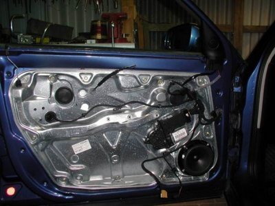

Um die vordere Türverkleidung der Fahrerseite abzunehmen, muss man zuerst das Bedienteil für die Fensterheber etc. abbauen. Dies macht man, indem man die Blende die im Inneren des Griffes des Bedienteils sitzt, entfernt. Einfach rausziehen, dann finden wir 3 große Kreuzschrauben, die müssen rausgedreht werden. Jetzt entfernen wir die 2 Schrauben(Stern) die unten an der Türverkleidung sitzen und nehmen die Beleuchtung raus die den Boden beleuchtet(einfach nur rausziehen).Nun ist die Türverkleidung locker und hängt nur noch an den Nasen, am besten in der Türablage reingreifen und von da aus unten die Verkleidung abziehen, wenn die unteren Nasen erstmal aus der Verankerung sind, einfach mit der Hand hinterfassen und einmal an der ganzen Verkleidung vorsichtig entlanggehen, damit keine Nasen abbrechen. Nun müsste die Verkleidung ab sein. Dann langsam über den Türpin rüberheben. Nun hängt diese nur noch an den Leitungen. Diese ziehen wir einfach an den Schaltern ab und der Bowdenzug für die Türöffnung ist einfach nur eingehakt und geht auch ganz einfach ab.

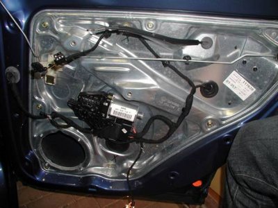

Wenn die Verkleidung erstmal ab ist, dann sieht das ganze so aus:

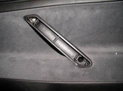

Unten an der Türverkleidung finden wir nun nur noch eine Schraube; diese wieder lösen.Dann muss die Griffblende ab. Dies am besten mit einem Schlitzschraubenzieher. Bei Holz aber aufgepasst da es leicht abplatzen kann. Also vorsichtig hinter die Blende haken und diese heraushebeln.
Das sieht dann so aus.

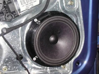

Damit wir den vorhandenen Lautsprecher entfernen können, müssen wir diese rausbohren. Aber erstmal ganz von vorne….. Zuerst finden wir die Tür mit Box vor, wie auf diesem Bild.
Wie man erkennen kann ist dieser Lautsprecher nicht verschraubt, sondern genietet. Also müssen wir die Nieten aufbohren. Dazu nehmen wir eine Bohrmaschine und bohren den Nietenkopf vorsichtig ab. Dabei sollte man höllisch aufpassen, dass die Nieten dann nicht hinter die Verkleidung fallen (Klappergeräusche).

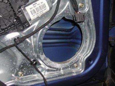

Das sollte denn so aussehen.

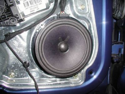

Nun kommen wir zum Anbau der Box. Um den Lautsprecher wieder zu befestigen, brauchen wir erstmal wieder Befestigungslöcher. Entweder macht ihr diese in den alten Nieten (keine Ahnung ob das auch hält) oder ihr setzt leicht daneben neue Löscher und bohrt auch in die Box neue Löscher, denn die alten Löcher zu nutzen ist nicht möglich, da man diese nicht drehen kann. Wie auf den oberen Bild zusehen ist, haben diese eine Nase und können auch nur so eingebaut werden.Ich habe deshalb neue Löscher gebohrt. Wenn die 4 Löscher gebohrt sind, wäre es sinnvoll, nachdem alles gut absaugt um keine Alusplitter mehr zu finden sind, die Lautsprecher zu verschrauben.

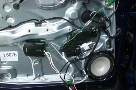

Das ganze müsste dann so in etwa aussehen und das ganze Spiel für die anderen Türen genauso. Nun nur noch alles zusammenbauen wieder und der Klang kann einziehen.
