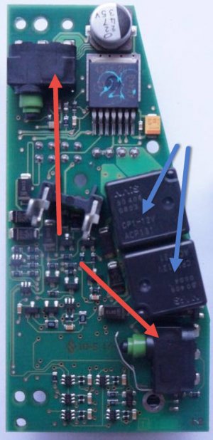

Eine kurze Anleitung für die Bastler unter euch.
Die ELV ( Elektronische Lenksäulen Verriegelung ) kann repariert werden, das hat den Vorteil,
dass es keine 20 Euro an Teile kostet, und nicht angelernt werden muss.
Auf der Platine sitzen 2 Mikroschalter die die Probleme bereiten. ( hier rot gekennzeichnet )
Die genaue Bezeichnung "Marquardt 1055 IP67"
in seltenen Fällen ist auch eines der beiden Relais defekt Print Relais "CP1-12V ACP131" am besten gleich mittauschen. ( blau gekennzeichnet )
Bei einem Mikroschalter muss der Hebel umgebaut werden, keine große Arbeit, mann darf es nur nicht vergessen.
ELV ausbauen, Gehäuse öffnen, Teile austauschen alles wieder zusammenbauen und freuen, dass wieder alles funktioniert.
Wer sich den Ausbau der Einheit nicht ohne Anleitung zutraut, soll bitte auch nicht versuchen die Teile auszutauschen,
immerhin sind Risiken vorhanden, z.B. kann die Verriegelung bei unsachgemäßter Instandsetzung während der Fahrt einrasten.
