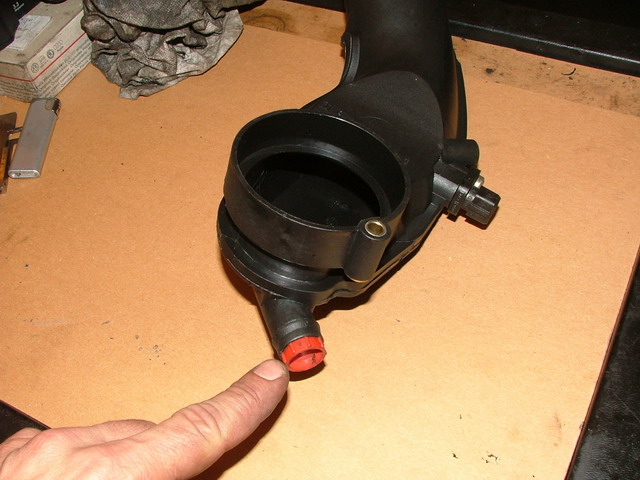

Dann kam noch die Frage betreffend der Ölkohle bzw wie sie dahin gelangt. Beim Benziner ist es eine Ventildeckelentlüftung die wieder der Verbrennung über die Ansaugung zugeführt wird. Das ist ein Tribut an den Umweltschutz. Diese Öldämpfe werden nur bei ganz neuen Autos gefiltert, ich hab da auch mal was drüber gelesen. Bei unseren Autos geht aber der ganze Dreck in den Motor rein. Wie Florian richtig schreibt, das Zeug ist fast nicht mehr zu entfernen. Dieses OneShoot Dings kenne ich auch nicht, wenn es aber zu einer schlagartigen Reinigung des kompletten Motors dient finde ich es echt gefährlich. Das eine DK geschmiert werden sollte halte ich für ein Gerücht :D
So sieht übrigens eine DK aus wenn man kein Grüner ist :wink:
blitzeblank und kein Funken Dreck, da wurde mein neuer Motor gleich von Beginn an abgeschlossen.
Jepp, so sah meine beim Einbau auch aus, nachdem ich sie eine halbe Stunde mit Kaltreiniger, Zahnbürste und Lappen bearbeitet hatte! :D
Geri, wie kann man die Ventildeckelentlüftung eigentlich still bzw. umlegen???

Florian, für den 1.8T kann ich dir leider keinen Tipp geben, dazu kenne ich den Motor zu wenig. Im Prinzip sollte es aber wie beim V6 gehen, vor der DK wird ein (Flex)schlauch eingeleitet. Naja, zugestoppelt und rapzap ab den Schlauch.

Geri schrieb:
Also bei meinem AEB wird mal definitiv nichts vor der DK eingeleitet! Es kommt nur der dicke Schlauch vom LLK, der direkt an die DK geht! :roll:
Aus Richtung Zylinderkopf kommt ein "etwas dickerer" Schlauch, welcher in der Ansaugbrücke mündet, kann es dieser sein??? Ich schau mal, ob ich hier irgendwo noch ein passendes Bild finde...

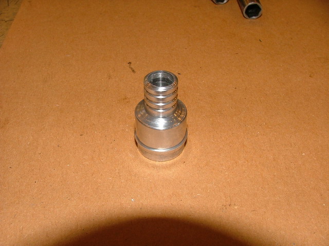

Hi Andreas,
Wir haben da so ein komisches Drehteil aus Alu gemacht, das passt auf der einen Seite auf den abgeschlossenen Flexschlauch, auf der anderen Seite haben wir einen ganz normalen schwarzen Gummischlauch angeschlossen und bis runter zur Radhausschale verlängert.
Hier dieses Aluteil, damit kann man Flexschlauch und Gummischlauch verbinden. Der Rest ist ein Kinderspiel.
Florian, keine Ahnung ob es dieser Schlauch beim AEB ist. Eigentlich brauchst du den Schlauch nur von der Ansaugbrücke mal abschliessen und gucken was für ein Zeug rauskommt. Auf der Ansaugbrücke solltest du allerdings nen Stoppel machen, sonst wird dein Gemisch zu mager.
