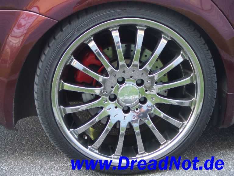

Meine:
Lässige 335 x 32 mit Frontantrieb, müsste vorerst reichen.
