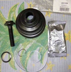

Verwendet wird ein Set von ATU bestehend aus Manschette, 2 Schellen, Sicherungsring, Tellerfeder und etwas Fett (ca. 45g, wenn das Gelenk komplett gereinigt und wieder gefüllt werden muss, wird ca. 120g benötigt). Das Ganze gibt es natürlich auch von anderen Zulieferern. Außerdem wird eine neue Bundschraube (Innensechskantdehnschraube M16 SW17) benötigt, ebenfalls von ATU. Zusammen kosten die Ersatzteile ca. € 25,-.

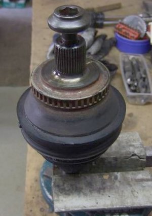

  1. Bundschraube wieder in Antriebswelle einschrauben (Schlagschrauber oder Welle in Schraubstock einspannen und Schraube mit Schlüssel anziehen). Dadurch wird die Welle, die durch einen Spannring gesichert ist, aus dem Gelenk gedrückt. Beim 3BG reicht die Schraubenlänge nicht aus. Deshalb nachdem die Schraube bis zum Anschlag eingedreht wurde, diese wieder herausschrauben, ein Rundmaterial in die Gewindebohrung stecken und die Bundschraube erneut einschrauben bis das Gelenk komplett von der Welle abgedrückt ist.

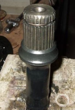

  3. ggf. Lager und Welle reinigen und alten Sicherungsring entfernen
  4. neue Manschette über Welle schieben
  5. NEUE Tellerfeder und Anlaufring auf Welle schieben
  6. NEUEN Sicherungsring in Nut clipsen

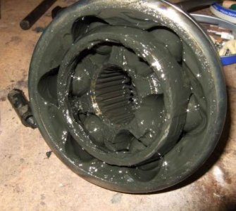

  7. Fett ins Gelenk drücken

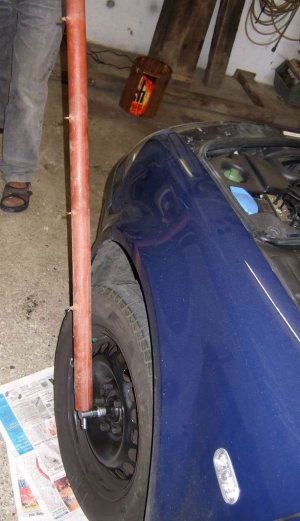

  9. Bundschraube M16 mit 190Nm anziehen (M14 Schraube mit 115Nm). Lage der Schraube mit Filzstift markieren. Danach Schraube um 180° bzw. 1/2 Umdrehung weiterdrehen (mit langem Rohr als Verlängerung).

Schraube eindrehen bis das Gelenk abgedrückt ist
Ergebnis: Welle mit Spannring in der Nut

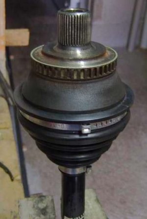

Das abgezogene Tripod-Gelenk
Reparatursatz (von ATU), Bundschraube muss separat gekauft werden
Fertig! Das frisch zusammengebaute Gelenk
Endlos ist des Schlossers Kraft, wenn er mit Verlängerung
schafft!
